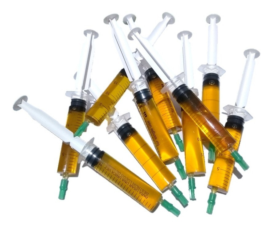

Usar Flux mejora mucho las cosas, el estaño queda mas uniforme, adhiere mejor, se trabaja mas rápido, todas las soldaduras quedan perfectas. Es una pasta tipo gel que puede venir en jeringa u otro tipo de envase.
Después se trata de tener el mejor soldador que se pueda y que funcione a la temperatura correcta, yo uso uno con gatillo donde puedo regular la temperatura, pero con el estaño básico 60/40 nadie tiene problemas, es lo de menos.
