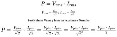

#12   Esta es mucho más fácil de lo que parece, tío. Mira, aquí creo que lo verás del tirón. Como ves es simplemente saber que la potencia es P = Vrms x Irms y que el valor rms es el de pico dividido por raíz de 2, luego simplemente sustituyes y te queda un 2 en el denominador después de operar

Muchas gracias Dazz y Tony por vuestras respuestas.

Gracias máquina 🫂
index.php?controller=forum&action=view_attachment&attachment_id=208855
Ahora lo veo todo más claro.
