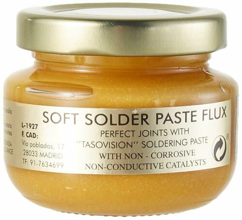

Básico 60/40? de que? de plomo?....
El flux está muy bien para darle a los potes dónde tienes que soldar varios cables de masa, incluso en todos los lugs de los potes le puedes dar...pero para trabajar en PCB´s no hace falta, es una locura...pero bueno...a ver con lo que sales :risa:
DR.S0NIC
por el 01/12/2020
Yo utilizo un tarrito como este, lo tengo desde hace años y me queda como un tercio del bote, como dices para soldar por ejemplo la barra de masa a la carcasa de los potenciometros esta muy bien y facilita la labor, luego limpio el residuo que deja, asi como una especie de grasilla.

Lo de usarlo para la masa en los potes me hubiera venido muy bien saberlo... Menudas escabechinas he hecho... También en las patillas de tierra de los jacks montando cables para los pedales, que cuando el estaño no quiere enganchar, no engancha. ¿El flux se supone que ayuda a esto? ¿Cómo se aplica exactamente en estos casos?.

Claro ayuda a que se adhiera el estaño, en sitios donde hay mucha masa y tarda más en calentarse la zona ayuda bastante, por ejemplo los cables de carga si ya son de una galga gruesa o la carcasa de los potenciometros.
A mi me gusta también utilizarlo en según que PCBs para desoldar y reemplazar un componente cuando por ejemplo estoy modificando un ampli y voy con miedo de que se me despegue la pista, hace que el reemplazo sea mas rapido sin tener que exponer tanto tiempo al calor del soldador a la pista de la PCB.
