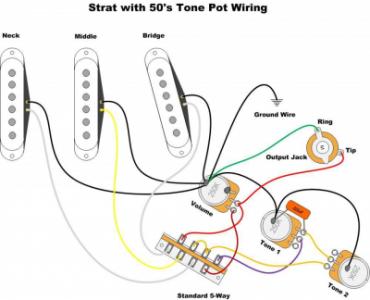

Tigerhawkes escribió:
Switch Type : 3 o 5 imagine que es una cuestión de gusto y del esquema de conexión que encuentre. Así q pondría 5
Capacitor type : que condensador pongo? Un Orange drop de 0022?
Y el jack también da un poco igual. estéreo por si acaso
Condensador: de 0.22 uF (tanto si lo pillas orange drop como de otro tipo).
Switch de 5 posiciones (los de 3 se usan cuando la guitarra lleva dos pastillas).
El Jack Mono.
Te dejo esquema

Gracias, j_advani por las respuestas.
El esquema es el que vi en otras webs.
