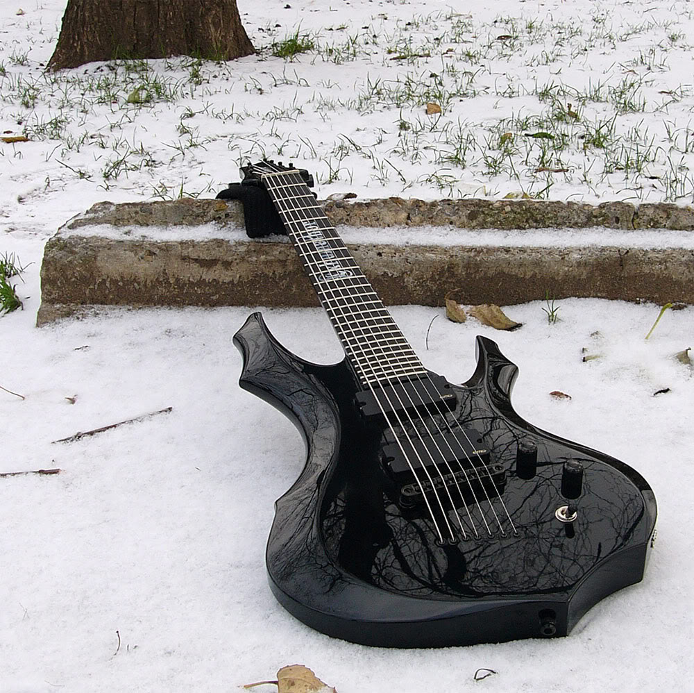

En cuanto al cuerpo ¿piensas acabarlo en brillo o dejarlo mate?
Te dejo una fotillo de cómo me gustaría que quedara:
El acabado mate me gusta, pero no se puede tocar con las manos pues se guarrea enseguida... así que la voy a acabar brillo, con barniz de poliuretano 2 componentes... y además la voy a pintar a brocha... ya veréis qué chula va a quedar... :D Para los que se echen las manos a la cabeza cuando lean la palabra brocha, os diré que ya pinté un cuerpo a brocha y no se nota en absoluto, si lo haces bien... lijando entre manos y puliendo bien... es que no tengo compresor ni sitio donde pintarla bien a pistola y ya la cagué con sprays antes... así que poquito a poco con una buena brocha, aunque tarde el doble de tiempo...
