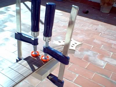

El traste 12 no hay cojones a meterlo... :mad: y si lo saco me va a destrozar el diapasón... :|

Como siempre te digo esta mieo, yo visto calentar y enfria los trastes para que con las dilataciones salga mas facil , pero no se exactamente como se hace , haber si alguien de por aqui sabe hacerlo
psikoT
por el 09/05/2011
Eso de calentar los trastes con un soldador creo que se hace sólo para ablandar el pegamento si lo hubiera y poder extraerlos mejor... no sé si sería bueno dilatar el acero para extraerlo... de todas formas creo que lo voy a prensar con unos sargentos a ver si así entra... sacarlo significa reparar el ébano así que optaré por prensarlo... así los pone Alejandro Ramírez, así que seguiré sus pasos... :risa:

yo los metí así en el 1er proyecto, y no me gustó mucho como quedaron (los empujaba con un taco de madera, para que entraran de manera uniforme).
Y alguno no entró (por no tener suficiente ranura) y alguno se torció...
En el segundo, martillito y taco de madera, y ranuras como las tuyas, como para meter un traste y encima otro...jejejeje

pues sa quedao un pelín salido, como el luthier... :risa: aunque está mejor que al principio... el prensarlo con los sargentos ha funcionado a medias... es que ha entrado medio torcido y ya por mucho que aprietes no hay manera... la separación es pequeña, 0,3mm aprox... creo que lo dejaré así porque si me pongo a trastearlo (y nunca mejor dicho) al final lo voy a destrozar más... siempre hay tiempo de refinar si veo que me jode mucho...
