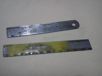

#11 hola, como no dispongo de las herramientas especializadas para luthier , me fabrique unas limas a partir de una segueta para cortar metal a la cual la lime con piedra de afilar para darle el espesor adecuado

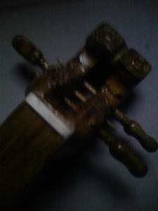

Ok esa era mi duda, poder hacer una selleta para guitarra sin herramienta y fiabilidad de que no he perdido el tiempo haciendo el rectángulo de hueso
Mi primer tonteo con el hueso:
