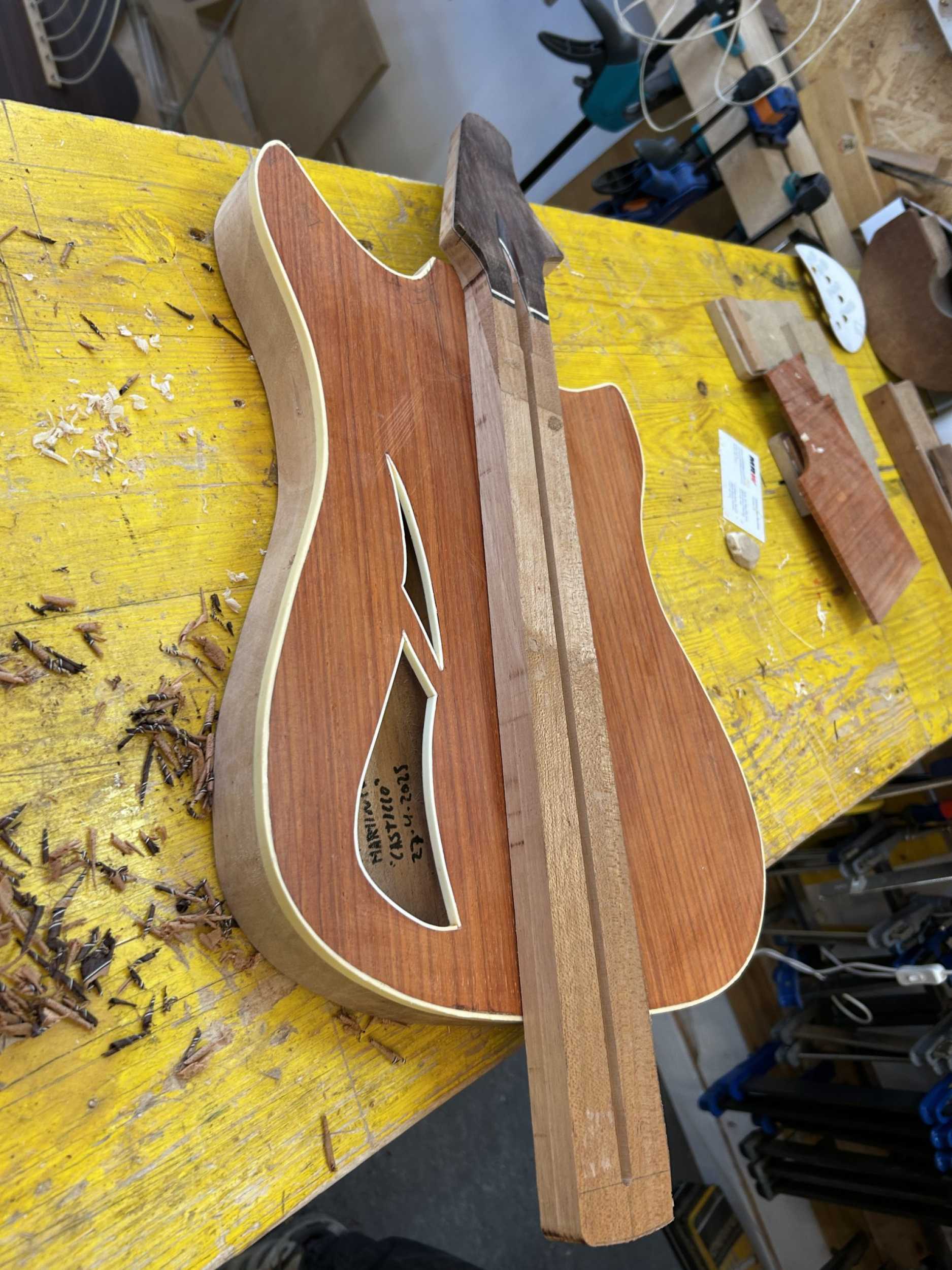

Sin prisa pero sin pausa seguimos con el proyecto, que ya va cogiendo forma.
Hoy continuamos con el binding y le dimos un buen empujon al mastil, que aun tiene mucho trabajo por delante.
Binding
Despues de quitar los kilometros de cinta adhesiva que mantuvieron la cenefa en su sitio mientras se pegaba empezamos a repasar todo con la cuchilla de ebanista para dejarlo limpio y fino.

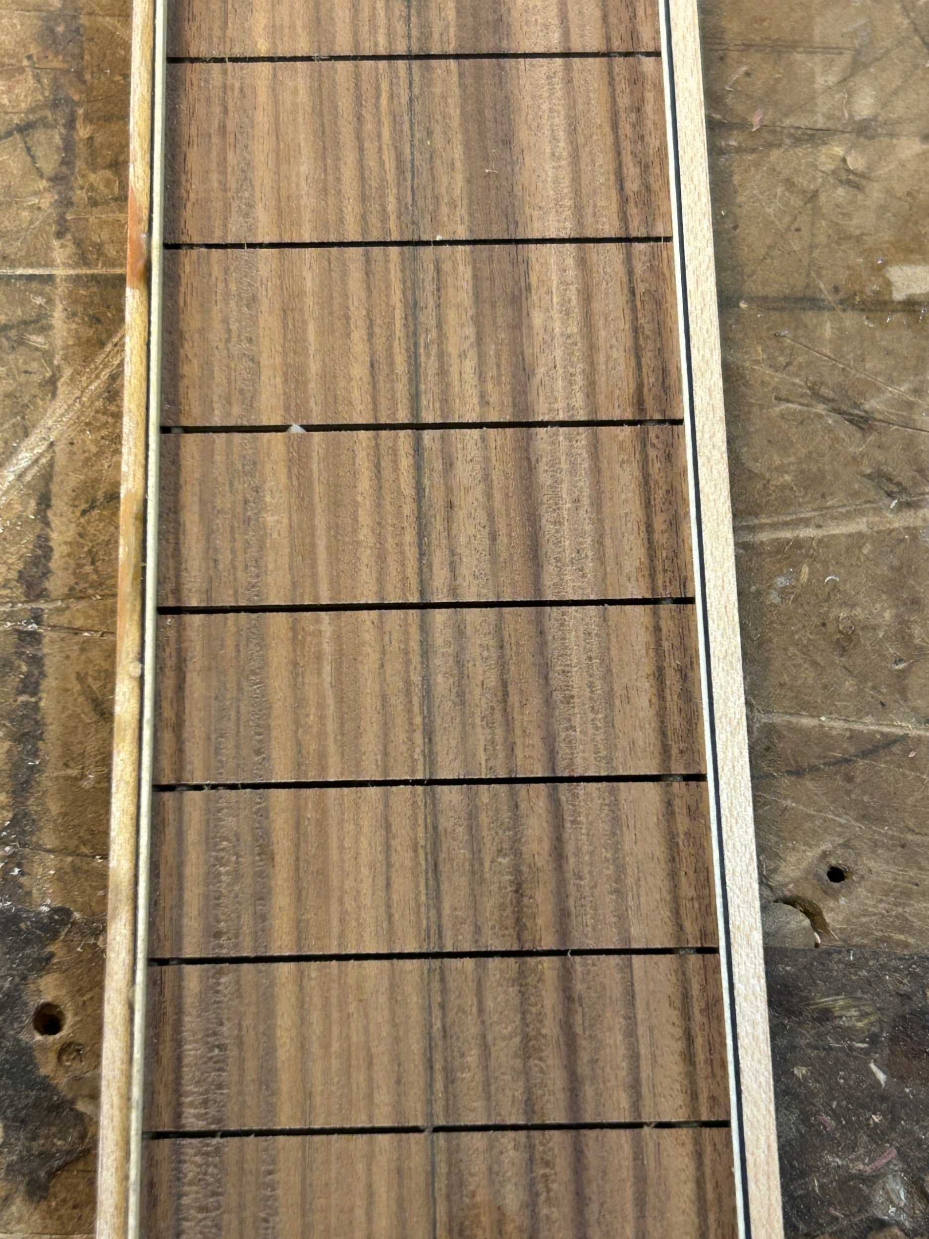

Proyecto #2 - Sesión 16
En esta sesion continuamos trabajando en el diapason y le dimos un buen empujon al cuerpo.
Diapasón
El ultimo dia habiamos dejado encolando la cenefa o binding del diapason.
Hoy revisamos como habia quedado el trabajo y empezamos la limpieza del sobrante.
Con un cepillo y paciencia rebajamos todo el sobrante hasta dejarlo al nivel del diapason.
Continua siguiendo este enlace a la entrada en el blog Proyecto #2 - Sesión 16

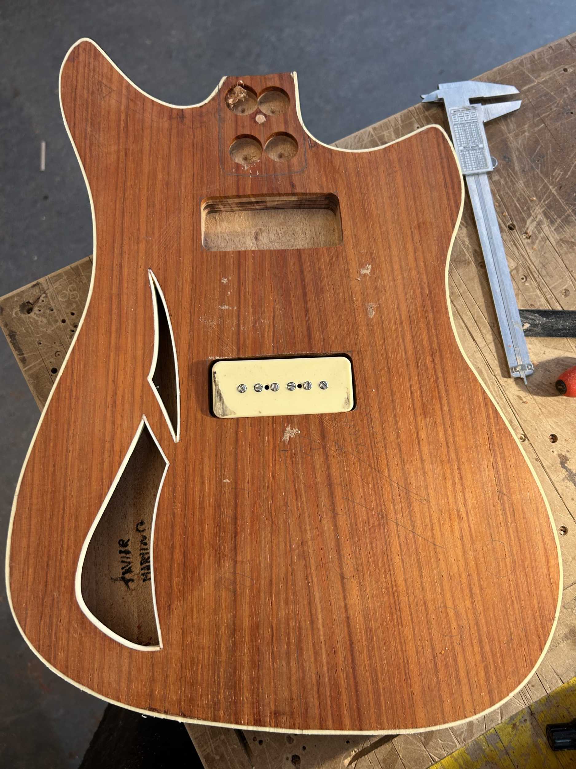

Proyecto #2 - Sesión 17
En esta sesón nos centramos en acabar el cenefado del diapason, dejar el alma bien ajustada en su canal, encolar el diapason al mastil y , por ultimo, completar el fresado de las cavidades de las pastillas.
Muchas pequeñas tareas pendientes que iba tocando cerrar.
Cenefa del diapason
Ya habiamos dejado los laterales listos en la ultima sesion y nos faltaba cerrar la parte inferior.
Esto implicaba cortar en angulo el sobrante de la cenefa de los laterales y despues cortar una pieza que habiamos dejado lista con los mismo angulos para encolarla.
Continua siguiendo este enlace a la entrada en el blog Proyecto #2 - Sesión 17

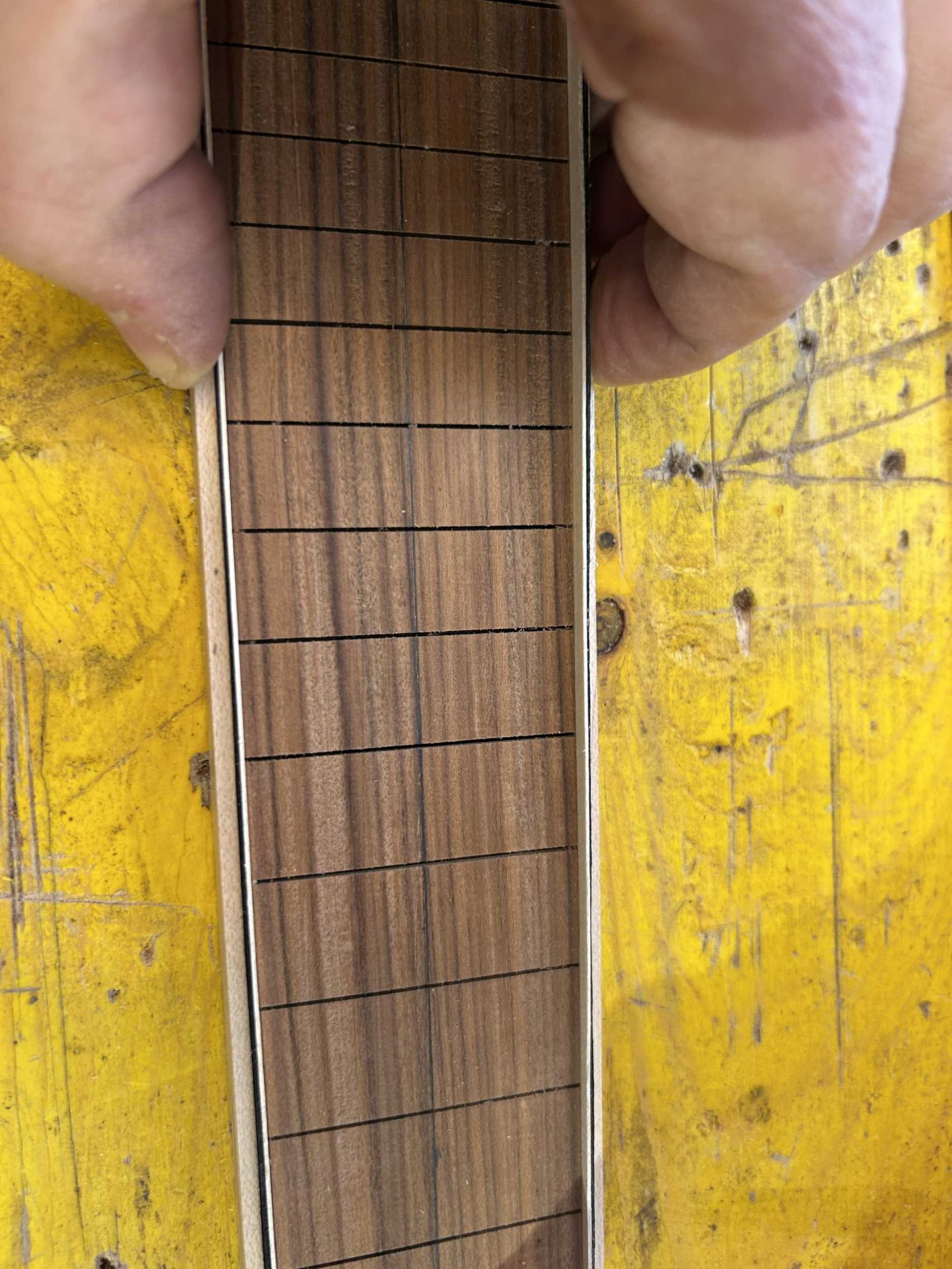

Proyecto #2 - Sesión 18
Hoy tocaba radiar el diapason y trabajar en la pala.
Radiado del diapason
Para radiar el diapason hay varias tecnicas y utiles pero nosotros usamos el metodo mas manual.
Para ello fijamos el mastil a la mesa de trabajo con el viejo sistema de aplicar cinta de carrocero a ambas partes y unas gotas de cianocrilato.
Despues ponemos una pieza recta a modo de guia para poder desplazar el taco de radiado siempre de la misma forma.
Y ya por ultimo a pasar el taco una y otra vez hasta lograr el radio deseado. En mi caso esta guitarra ira con radio 12 y asi lo fuimos midiendo con una galga de esa medida.

Qué "poco" va quedando ya... La veta del diapasón es muy interesante, ese binding le sienta muy bien
