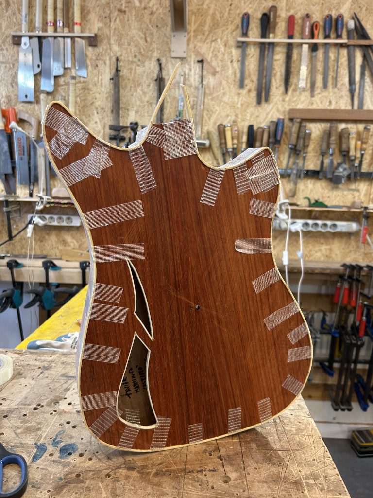

Proyecto #2 - Sesión 11
Otro jueves, otra sesion de trabajo en Glissando.
Despues de la pequeña catastrofe del pasado viernes, en el orden del dia teniamos los siguientes puntos:
Revisar la reparacion de la tapa
Encolar la tapa al cuerpo
Trabajar en el mastil
Y nos pusimos a ello
Continua siguiendo este enlace a la entrada en el blog Proyecto #2 - Sesión 11

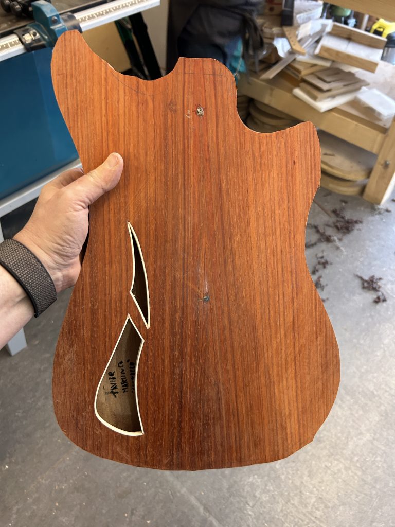

Proyecto #2 - Sesión 12
En otra maravillosa semana con dos sesiones, trabajamos en varios asuntos:
- Empezar a dar forma a la pala
- Llevar la tapa a las dimensiones del cuerpo

Proyecto #2 - Sesión 13
Una muy buena sesión de trabajo enfocada en el cuerpo, aunque al final tocamos algo el mástil también.
En la lista de trabajo teniamos:
  • Terminar de ajustar el contorno de la tapa
  • Fresar el perfil del perfil trasero del cuerpo
  • Fresar el canal del binding
  • Instalar el binding (es instalar la palabra adecuada?)

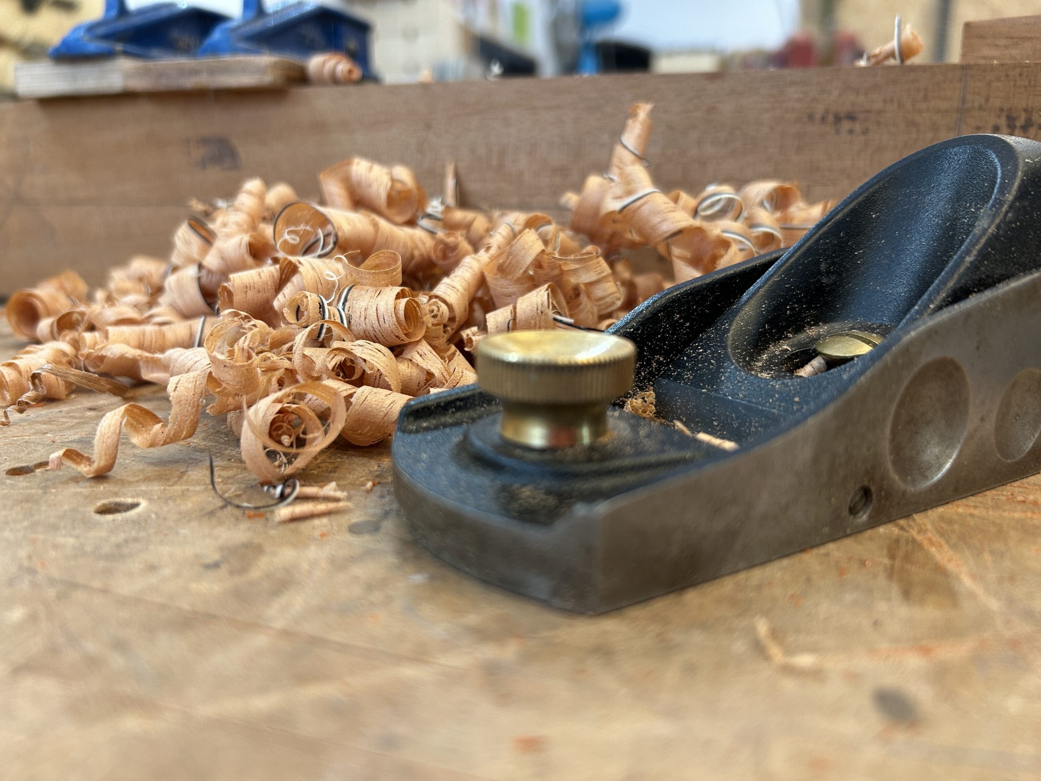

Aqui nos habiamos quedado. El trabajo de llevar la tapa ya encolada a las mismas dimensiones del cuerpo lo estamos haciendo a formon.
Es un trabajo agradecido cuando vas paralelo a la veta de la madera. Entendiendo el sentido adecuado de trabaja bien.
Trabajar perpendicular a la veta, como pasa en el culo de la guitarra y en las curvas de la parte de arriba ya es otro tema. El material es mas quebradizo y cualquier mal golpe con el formon puede acabar en desgracia.
