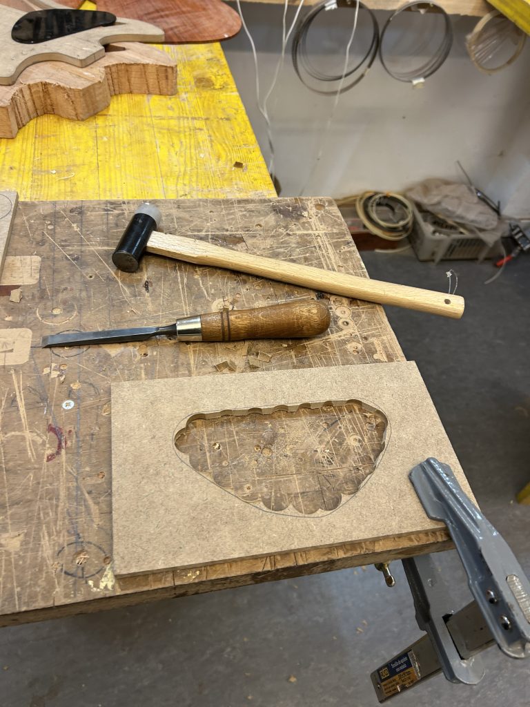

Proyecto #2 - Sesión 7
Aprovechando algunos días de vacaciones pendientes este viernes me acerque a Glissando para hacer otra sesión de trabajo.
Lo dejamos el día anterior con la cavidad de la electronica terminada en el cuerpo, así que nos pusimos a hacer la tapa.
Para ello necesitábamos dos plantillas más. Una de las dimensiones de la tapa, para poder cortar la misma de la plancha de plástico y otra de un perímetro inferior para fresar en el cuerpo el rebaje en el borde de la cavidad donde irá atornillada la tapa. Recordemos que estamos usando de base la tapa de la electrónica de una Gibson SG que tenía Manu en el taller.
Continua siguiendo este enlace a la entrada en el blog Proyecto #2 - Sesión 7

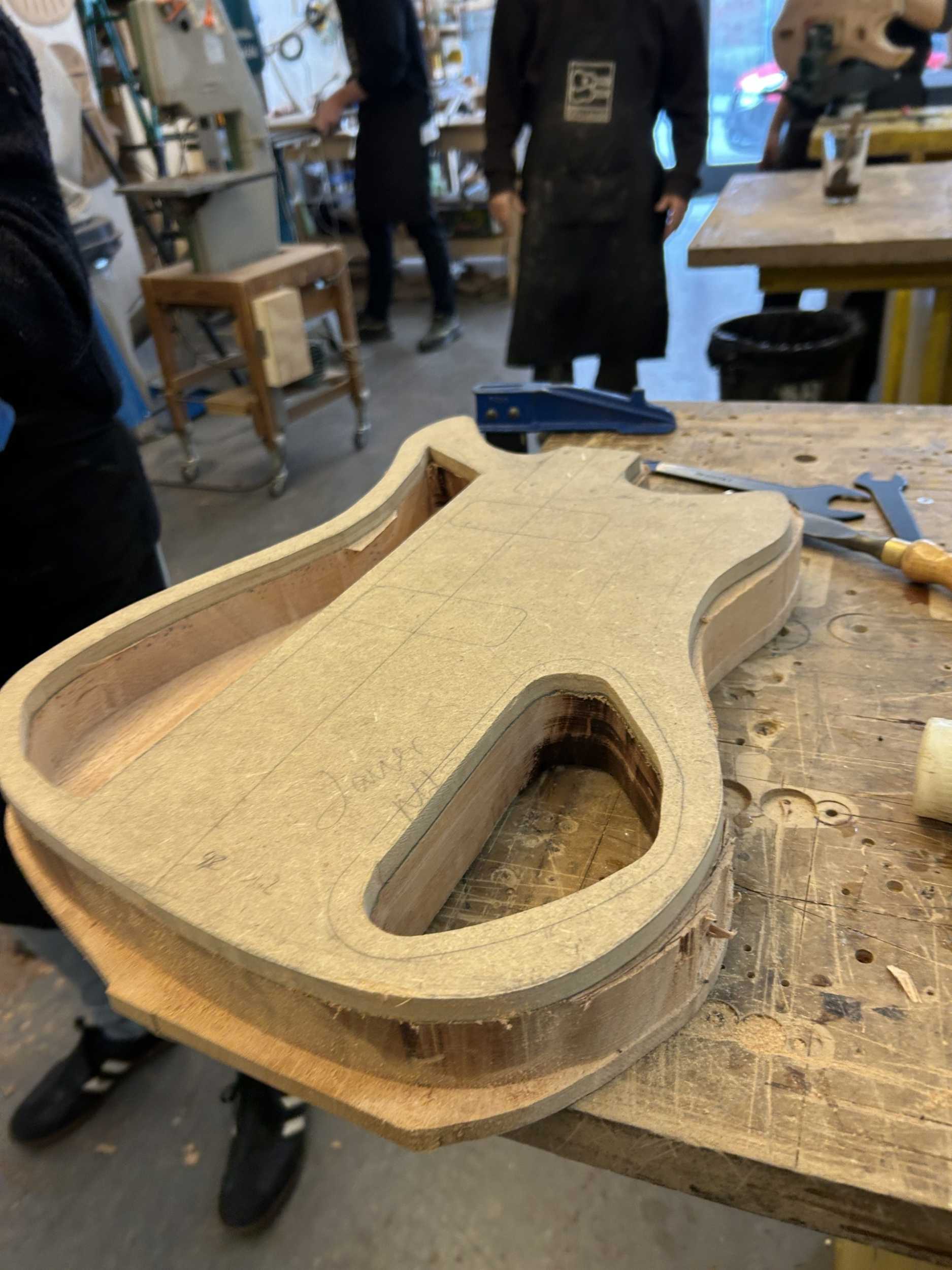

Proyecto #2 - Sesión 9
En esta sesión por fin acabamos con el contorno del cuerpo.
Tambien avanzamos algo con el mastil y empezamos con la cenefa (Binding) de las Fs de la tapa.
Un dia de mucho trabajo variado, en los multiples frentes abiertos.
Continua siguiendo este enlace a la entrada en el blog Proyecto #2 - Sesión 9

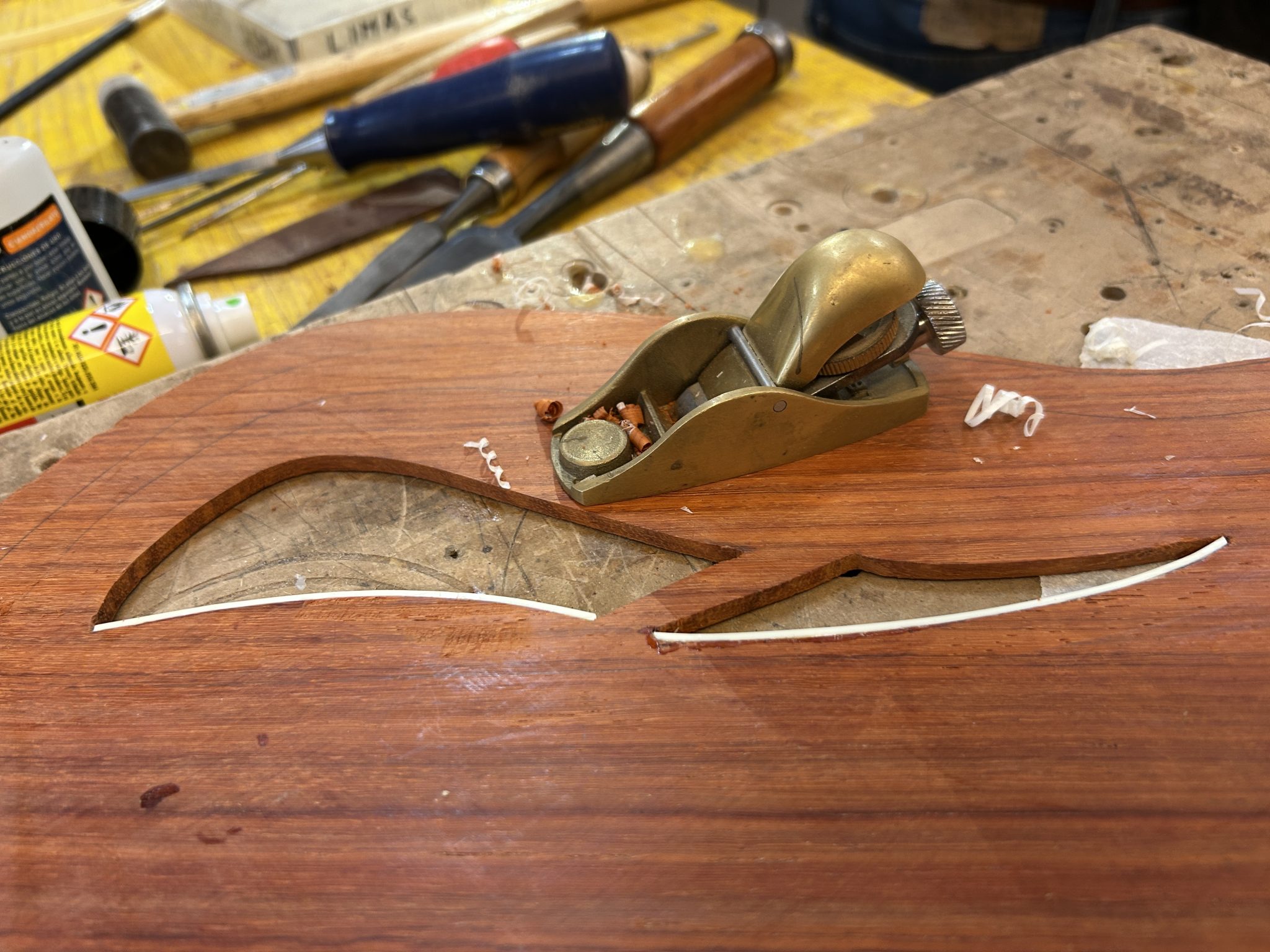

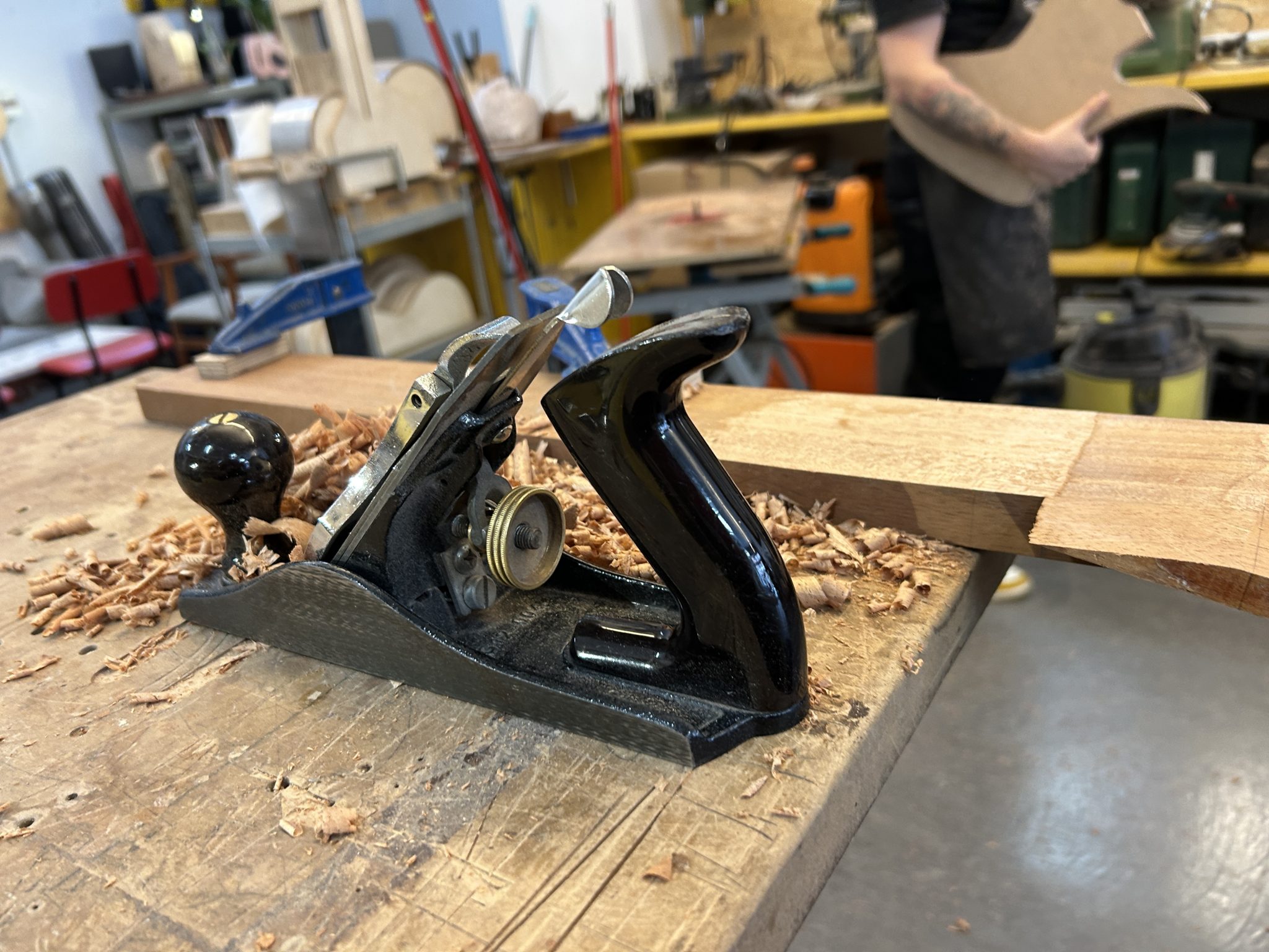

Paco
por el 27/03/2025 1 anuncio en Mercasonic
Cepillando a mano ufff buen curro te queda ahí jajaja
¿Pones el binding antes de cepillar la tapa?
