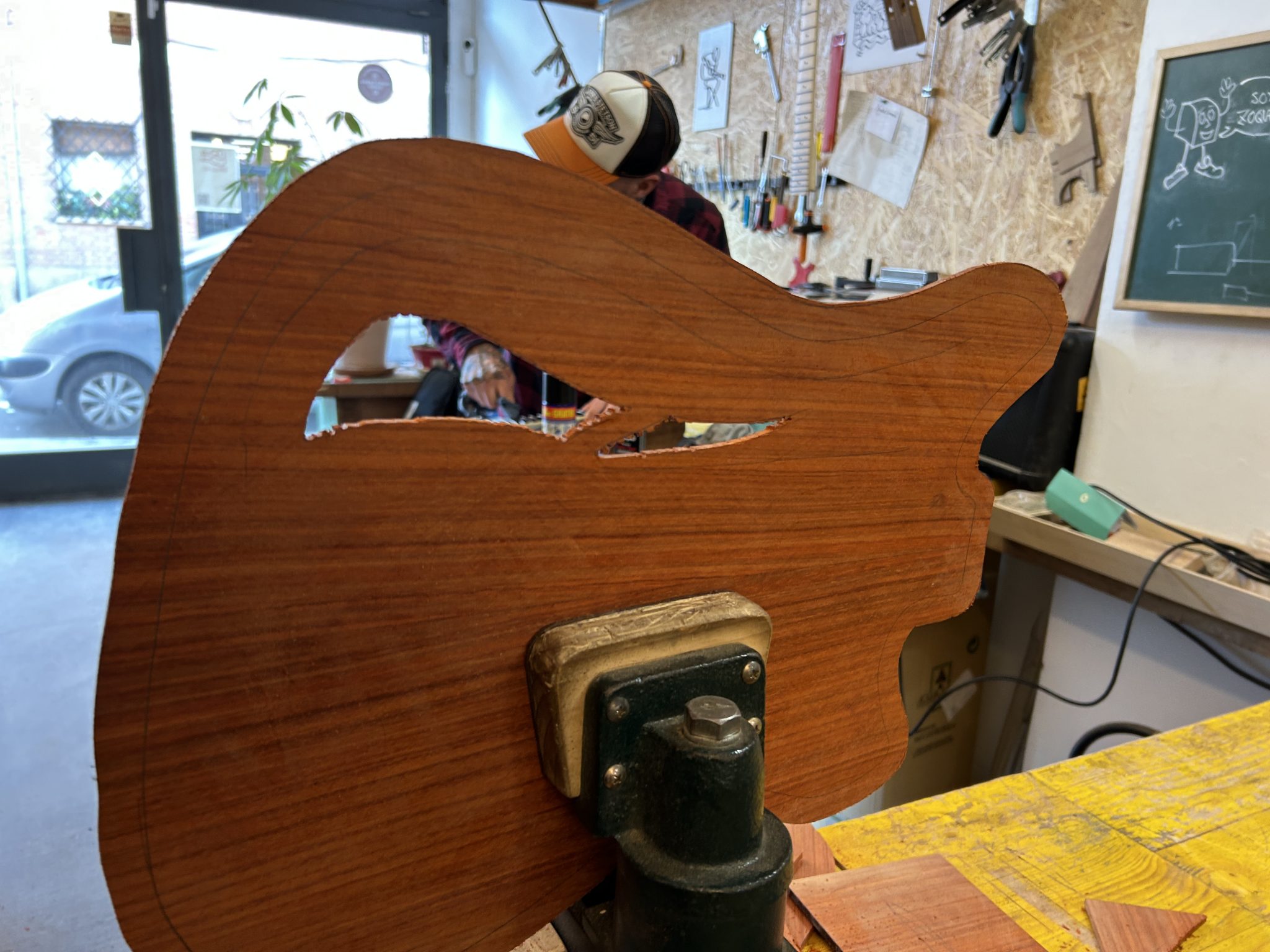

En esta sesión trabajamos en  acabar la F de la tapa, el recorte inicial del contorno y vaciar la zona hueca del cuerpo.
En la sesión anterior ya habíamos dejado la F muy cerca de estar acabada, lo que faltaba era terminar de definir bien algunas de las curvas y dejar las paredes interiores lo más lisas posibles.
Recordemos que la idea es que vayan con una cenefa o binding, al igual que el contorno del cuerpo y la instalación de este requiere unas paredes muy bien terminadas.
Repasamos el dibujo buscado de la F  a lápiz para saber donde llevarlo y trabajamos con una Dremel con un cabezal de lijado y después con unas limas para dedos japonesas que me parecieron una maravilla

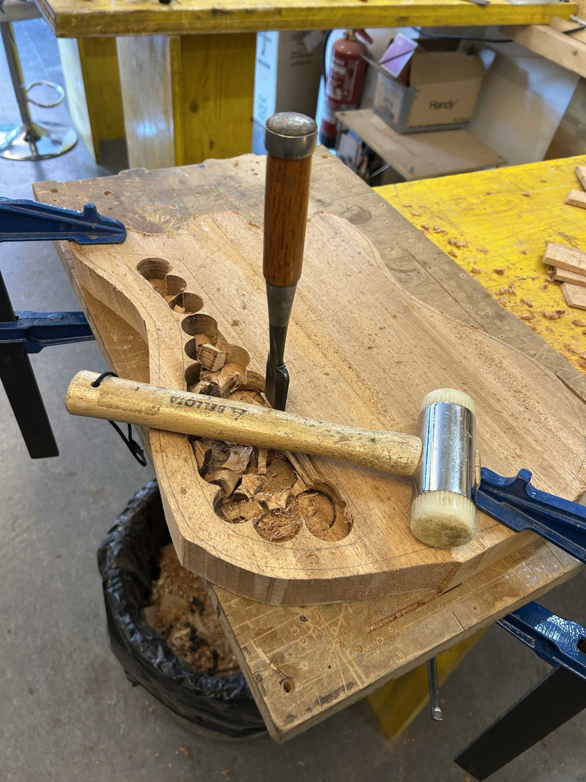

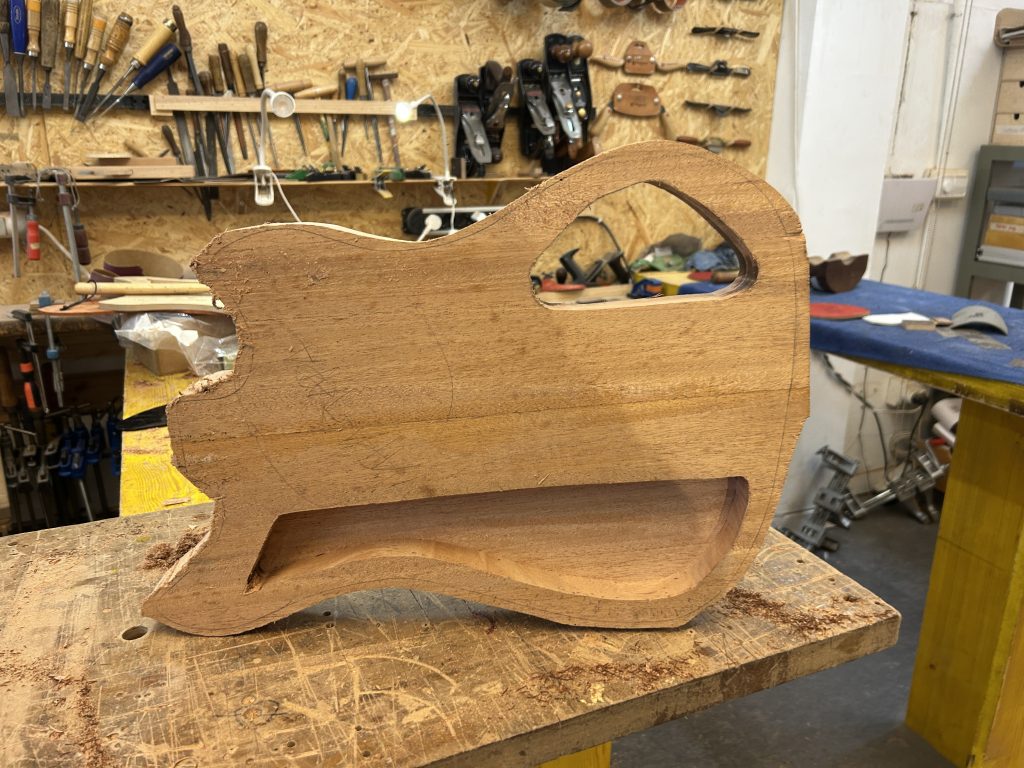

Más trabajo con el cuerpo y primer contacto tras mucho tiempo con ese aparato del demonio llamado fresadora.
Continuamos donde lo habíamos dejado el ultimo dia, con la cavidad en el cuerpo donde irá la F.
Ya estaba vaciado con taladro y repasado con formon asi que el ultimo paso sería usar la plantilla que fabricamos y con la fresadora dejarlo bien limpio.

Desconozco el impacto real en una guitarra semiacustica tipo una 335 o similar.
En la mia, sera mas estetico que otra cosa. El vaciado del cuerpo esta hecho por temas de peso, no por temas acusticos.
#31
Realmente no fresamos nada sin plantilla. Todo lleva una plantilla que marca los limites para la fresa, que es de copia.
Mientras el rodamiento de la fresa vaya por la plantilla todo "deberia" ir bien.
