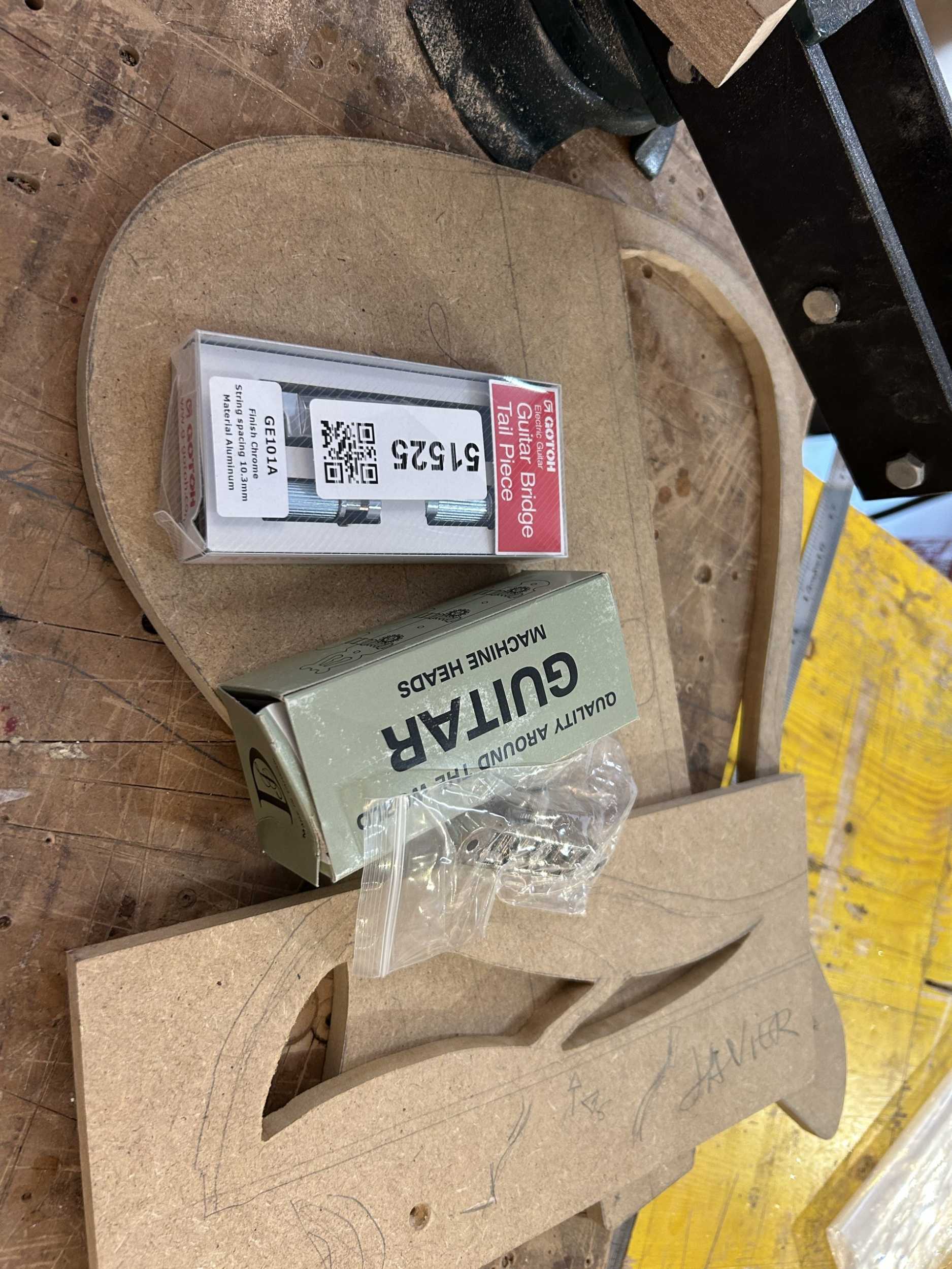

Al llegar al taller hoy teniamos sorpresa: ¡Había llegado una caja de Madinter con material para mi guitarra!
En la caja venían el puente y cordal Tune-o-Matic, unos afinadores de bloqueo tipo Fender (Los de los dos pivotes detras) Y la madera para el cuerpo y la tapa.
El cuerpo de caoba africana y la tapa de palo rojo.

Esto es contrachapado o me lo parece a mi?
mrpollo
por el 20/02/2025
Si, es DM o MDF. Pero no es el material del que va a estar hecha la guitarra, es solo para hacer los perfiles que se van a usar con la fresadora luego.
castleotto mod
por el 20/02/2025
#21 Si, un tipo de conglomerado. Para hacer las plantillas siempre DM o algo similar como apunta mrpollo.
esas plantillas luego se usan mas tarde con la fresadora sobre el material final.
