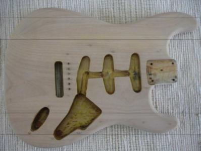

#191 en la mia los cortes son mas o menos así, y la de siete estuvo recorriendo los foros de usa un tiempo

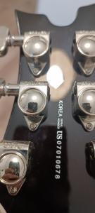

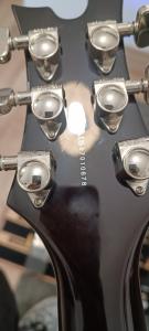

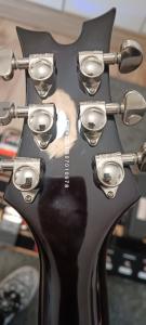

Me he comprado hace dos días está Dean hardtail select.
La guitarra afina bien y se toca bien pero limpiándola hoy me he dado cuenta de una raja que recorre la pala de arriba a abajo entre los afinadores.
Sí mueves un poco con la mano se oye un pequeño crujido.
El anterior dueño (que sólo la tuvo dos días antes de vendérmela) no me ha dicho nada, sólo habló (como el primer dueño) de un pequeño golpe en los picos de la pala, pero sólo estético.
Le he escrito pero no espero nada bueno.
Mi pregunta es, irá a más la rotura?
La idea era invertir en la guitar poniéndole pastillas nuevas, pero ahora con esto como que se va a quedar así tal cual...
Usaré cuerdas finas y afinación estándar para no dar más tensión.
Un saludo.
felito
por el 27/11/2023
#222 Buenas colega!! Pues parece que tiene un buen rajote, en los tres afinadores de la izquierda se ve de arriba hasta abajo y en las otras fotos da la sensación de que la raja se va hacia el otro lado del mástil. Por la parte de delante se aprecian las rajas como por detrás?
De todas formas yo soy tú y miraría la forma de devolver esa guitarra.
A mi eso es lo que me da miedo, y si hace dos días que la tienes imagina en unos años, ya sabes que te va a tocar repararle la pala con todas las molestias y dinero que eso te puede conllevar, pudiéndola devolver ahora y seguir buscando otra hardtail.
Edurain
por el 27/11/2023
Bufff
No me gusta nada. La reparación no creo que afecte al sonido por que esta en la pala y no llega a la cejuela.
1/ Que te devuelva la pasta esto no es un golpecito
2/ Una pala reparada quita todo el valor a la guitarra, no así un cambio de puente u otra mejora, que depende del valor que le des tu y el 99% de guitarras no tienen mas valor que el que tu le das después de su uso, no serán históricas.
3/ Una guitarra reparada no la compraría nunca, porque? simplemente por que no. Evito problemas
4/ El mejor luthier la reparara pero quedara igual? tendras dificultad si la quieres vender? No y Si
Riemann
por el 27/11/2023
#222 Te han vendido una guitarra rota, ocultándote (deliberadamente o no) su estado. Yo buscaría que el anterior dueño se hiciera cargo del tema.
Paco
por el 27/11/2023 1 anuncio en Mercasonic
Eso no es una rotura de pala.
La pala en este caso está compuesta por una parte central y dos alas a los lados. Igual que en las Les Pauls. Esa raja que ves es simplemente una de las alas que se ha despegado parcialmente, debido a un golpe casi seguro.
Un luthier te mete cola ahí de nuevo, antes de que vaya a despegarse, que quede duro de nuevo.
No afecta al sonido, en absoluto. Como te digo no es rotura, es pieza despegada, se vuelve a pegar y listos. Pero ya te tienen que lijar la zona y meter cola, y volver a pintar por encima. Esa zona pilla justo donde la clavija, tiene tensión, conviene reparar cuanto puedas.
Habla con el dueño y que te rebaje, eso hay que decirlo.
Manuel
por el 27/11/2023
Si no te lo han contado está muy feo, obviamente requiere reparación rápida antes de que vaya a peor, pero el que te lo ha vendido es un listo, no hay duda.
gorkaura
por el 27/11/2023
#227 al final he hablado con el que me la vendió y él a su vez con quién se la vendió al él, ha habido suerte y se la queda el primer vendedor, dice que en las fotos que tenía él de la guitar no se veían, pero que al editarlas sí que se aprecia, con lo que dice que se la queda y devuelve el dinero.
No ha habido mala fé.
La verdad es que yo me he dado cuenta de milagro, por la luz de mi casa, la verdad es que afina perfectamente.
Gracias por vuestras respuestas compañeros!!!🤘🏻🤘🏻
