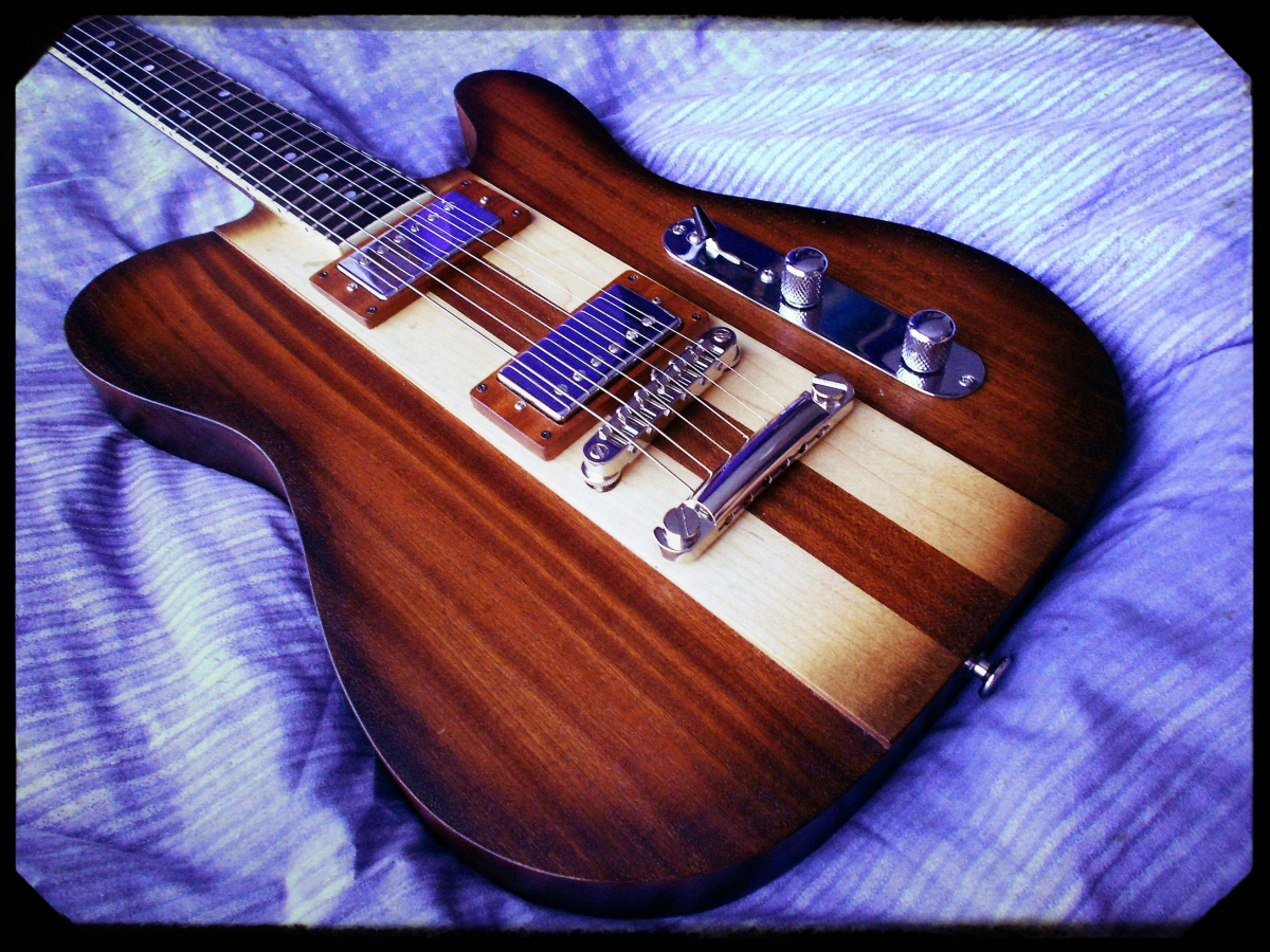

Bueno ahora que he ilustrado para el que no conociese de donde sale esta guitarra, vamos con la review, empezaré con las especificaciones y una foto para que la veáis y entendáis un poquito de que va el asunto, digamos que serian los datos objetivos:
Datos objetivos de la guitarra:
Aquí esta la susodicha como veréis a votación salio una telecaster bastante peculiar:
http://i.imgur.com/O4jNBCY.jpg
Specs:
Construcción necktrhrough con tronco central con relieve sobre las alas (tipo Firebird)
Caoba africana, arce duro americano y ébano de gabón
Mástil necktrhough de 3 piezas tipo sandwich, caoba-arce-caoba
Alas de 1 pieza de caoba
Diapason de 22 trastes de ebano de gabon
Inlays tipo dot de madre perla
Puente y cordal Gototh
Clavijero de bloqueo Sperzel
Acabado en poliuretano satinado (extremadamente fino)
Radio de diapasón 10"
Mástil con forma de D
Electrónica:
2 potes cts, condensador orange drop y selector de 5 posiciones clásico tipo Fender:
Pastillas tipo PAF Jess Loureiro bobinadas a mano de 4 cables
http://www.jlguitars.com/
Un volumen y un tono masters
1- Puente humbucker
2- Ambas humbuckers
3- Mastil humbucker
4- Humbucker puente - Single mastil
5- Single puente
http://www.seymourduncan.com/support/wiring-diagrams/schematics.php?schematic=2hb_1vol_1tone_5way
Como veis las specs son de primera y no se reparó en gastos ya que con 800 euros solo en materiales se puede pensar bastante a lo grande. Sobre el diseño se podría definir como una especie de cruce entre Telecaster y Firebird. Vamos que es un diseño propio que hizo eddie a petición de nuestras ideas, lo cual imagino complica el asunto lejos de ceñirse a planos de una telecaster normal, en este caso tuvo que hacer un diseño propio.
Opinion personal de la guitarra:
Primero en lo referente a la construccion y el trabajo de eddie:
Me parece que las decisiones en cuanto a color, acabado sunburst son perfectas. Yo no me la habría imaginado mas bonita y no le cambiaría nada. El trasteado, nivelado y pulido es de primera sinceramente, es la guitarra que me aguanta un ajuste mas bajo (para los que quieran números pues dire que 1.5mm en el traste 17, y algo menos en el 12). En el resto de cosas que yo al no ser experto tampoco soy un genio valorando diré que yo la encuentro de primer nivel, vamos del nivel de otras guitarras de primera categoría que he visto.
En lo referente a sonido primero desenchufada, diré que resuena mucho y que los armónicos se oyen con mucho volumen. Me ha sorprendido que es la guitarra mas aguda que tengo (desenchufada) no me sorprendería excepto por una strat que es de aliso, mástil de arce y diapason de palorosa, sin embargo tambien tiene mas graves, digamos que tiene un espectro mas amplio, imagino que el agudo se debe a que el puente si os fijais va apoyado en arce y en el mástil y tronco prevalece el arce sobre la caoba.
En cuanto a cuestiones personales como radio de diapasón no me importan mientras no sean muy pequeños cosa que no es el caso, son 10" entre un diapasón Gibson (12) y un Fender moderno (9.5) para quien no sepa, el mástil en si mas de lo mismo, mientras no sean a lo 50s bate de beisbol no tengo problema, este es tipo D y a quien mas se parece es al de mi strato, muy cómodo vamos.
La guitarra pesa lo suyo, caoba y arce, dos maderas pesadas, 4.5 kilos exactamente, lo cual lo veo incluso poco viendo que las Les Paul de ahora pesan eso aproximadamente aun con weight relief, cavidades mas grandes para electrónica y demás.
Las pastillas me gustan mucho, tipo paf, transparentes al tono de la guitarra, la electrónica entre posiciones 1 y 3 me da los tonos humbucker y entre la 3 y la 5 se comporta mas como una Fat Telecaster pero con las el selector invertido digamos.
El acabado de uretano satinado, es una pasada, si pasas el dedo se nota el poro, es finisimo y esteticamente a mi me va mucho con lo que tengo en la cabeza.
Los Sperzel de bloqueo ya los conocía, una gozada, pero puente y cordal Gototh nunca había tenido y la verdad tiene un aspecto y funcionalidad excelentes, solo conocía el tipo nashville pero este esta increíble, vamos hardware de primera!
Las maderas me encantan, el diapasón muy negro y de poro inapreciable, la caoba con una veta preciosa y en vertical sin ningun nudo, mas de lo mismo con el arce una veta muy vertical, un binding blanco en el diapasón, para mi personalmente mejor sin binding en el cuerpo o pala porque no le pegaría nada con la estética que tiene.
En fin mi mas sincera felicitación y gratitud a eddie por el trabajo realizado y que afortunadamente poseo, una guitarra de primera!

Fotos para la peñita y alguna explicacion mas:
Ya lo siento pero ni soy buen fotografo ni tengo camara buena, la guitarra mucho mas bonita al natural como suele ocurrir, hice lo que pude
Primero de frente:
Empezamos con 3 fotos del frontal, como veis la veta de la caoba es preciosa:

Aqui una foto al hardware, que en mi opinion queda muy bien con los tonos de las maderas, muy elegante nada ortera.
mas de cerca
http://i.imgur.com/ywiqRi7.jpg
mas de lejos
http://i.imgur.com/ew2DtzW.jpg
En esta intento que se aprecie el royo firebird ya que el tronco central tiene relieve sobre las alas:
http://i.imgur.com/hlKDZ3t.jpg
http://i.imgur.com/NFSHOqc.jpg
