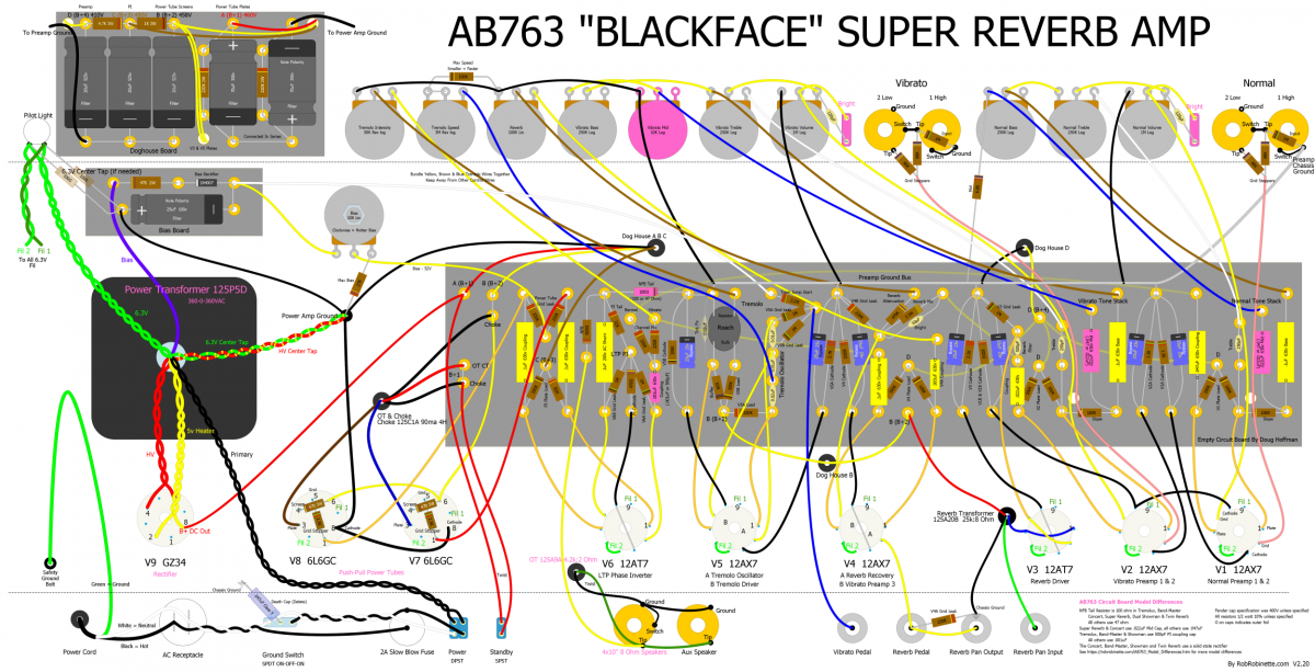

Independientemente del circuito exacto que tengas, si lo que quieres es ir al AA763 Blackface, lo importante es tener este circuito para poder compara con el tuyo.
Te dejo este enlace al Blog de Rob Robbinet donde habla del AA763 e incluye tanto el esquema como el layout con el que podrás comparar fácilmente tu circuito con el del Blackface e identificar las diferencias para poder cambiarlas si quisieras.
https://robrobinette.com/AB763_Model_Differences.htm#Super_Reverb
