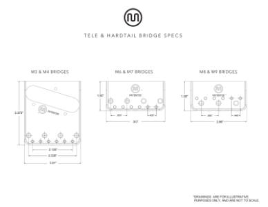

Necesito ayuda. Quiero cambiar un puente original de una Fender Telecaster thinline 72 del 2011 por este modelo:
¿Es posible hacer este cambio sin problemas? Yo diría que es posible, pero no estoy al 100% seguro.
Adjunto el Datasheet del fabricante.

Con las medidas de los croquis yo creo que lo tienes bastante fácil, solamente tienes que tener en cuenta que una pulgada son 25,4 mm
Mide en tu guitarra y comprueba que coincide con las medidas de alguno de los modelos de los planos de la foto. Es bastante sencillo
En cuanto a mi experiencia, tengo instalado un puente mastery M4.1 para una thinline tipo 69 con bigsby y es un puente estupendo, es fácil de calibrar y en mi opinión mejora mucho el sonido de la guitarra

Todavía no tengo la guitarra... De todo caso, he mirado un puente original en la página de Fender y, por muy poco, no coincide exactamente. La lástima es que no he encontrado los planos del puente original (para estar más seguro). Intentaré preguntar a un luthier de la zona.

#3 tu thinline es mexicana o made in USA?
Es que pudiera ser que los puentes sean distintos en función del "made in..."

#4 És americana modelo vintage del 2011.

#5 Entonces es la opción de 3 tornillos, M8 ó M9
