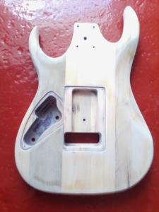

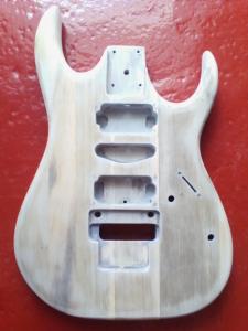

bueno ya esta casi lista de lijar, me faltan algunos recovecos y darle lija fina a la madera, para quitarle bien el polvo para barnizarla con que le puedo dar? quiero decir que no se le puede dar con agua o cualquier otro liquido no? o se le puede dar con un trapito con un poco de alcohol? lo digo como la goma laca va con alcohol no creo que pase na no?

el polvo un cepillo en seco y aspiradora o compresor de aire... luego cuando la madera esté sin polvo tienes que limpiar la grasa y demás con gasolina de zippo... y agua si hay que echarle al tener la madera al desnudo, con un trapo húmedo para levantar el repelo y lijar de nuevo cuando esté seco... luego ya con el repelo quitado, quitas de nuevo el polvo, otra pasadita de gasolina y ya aplicas el acabado

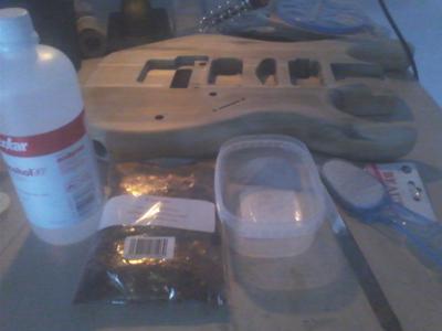

bueno ya me ha llegado hoy la goma laca en escamas, todavía no la he mezclado, he visto que hay que dejarla dos o tres días para que se disuelva por completo no? hay que disolverla al 20 por ciento para las primeras capas y luego ir añadiéndole un poco mas de alcohol en las siguientes capas no?
corregidme si estoy equivocado, que lo voy hacer asi, tengo dos o tres dudas, una capa cuanto tiempo es mas o menos dándole con la muñequilla? hasta que se seque la muñequilla o se va cargando? y otra duda es que que tiempo hay que dejar secar entre capa y capa?

con esto creo que habrá bastante no? el polvo de pómez son como unos 10 gramos o asi, habrá bastante? lo he echo yo, no es porque cueste caro, es que aquí en mi pueblo no hay, y solo puedo comprarlo por internet, y con los gastos de envio me sale casi por 10 euros y se me ha ocurrido rayarlo con la lima y ha quedado muy bien no tiene ni un grumo,

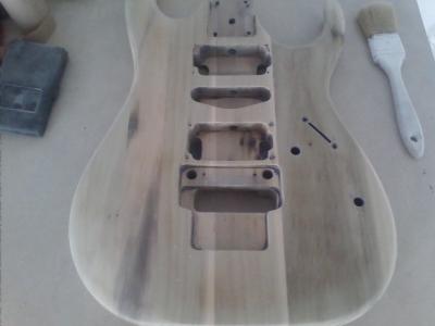

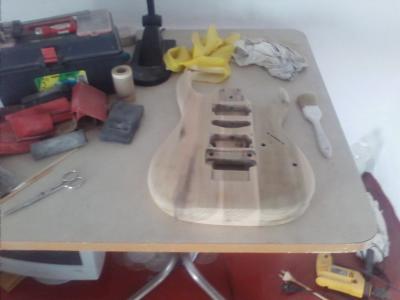

ya esta lijada, no se si empezar esta tarde o mañana a darle goma laca, no va a quedar muy bien, crei que se le iban a quitar las manchas negras de la madera, pero no, a lo mejor le doy un poco de algún color, no se, como nadie me dice nada y tariu tampoco, voy a darle dos manos de goma laca con piedra pómez, no se si estará bien o será mucho para taparle los poros, en un video de frasco le hecho por lo menos dos o mas, seguras eran dos, asi que le voy a echar dos,

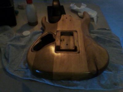

ya le he dado la imprimación, le he echado tres veces polvo de pómez, y he gastado como 2 veces de lo que hay en el bote de goma laca, al 20% la mezcla, mañana por la mañana seguiré, que llevo desde las 5 de la tarde liao, tengo una lija de 600 y si nadie me detiene mañana le voy a dar un poco de lija y luego le daré mas capas con la disolución con mas alcohol, con un 10% mas o menos, al final no la voy a teñir de ningún color, la voy a dejar así a lo grunch,

Ahora tienes que darle un poco de lija, sí... 600 está bien para la primera capa, luego ve subiendo, si ves que queda rugosa 800, si va quedando lisita... pasa a 1000-1200... no hace falta tampoco lijar en exceso con la gomalaca pero al ser la primera vez te va a ayudar al acabado... hazlo con calma
Lo de la madera es que es así... la madera de baja calidad tiene todo tipo de fallos estéticos, teñirla te podía haber supuesto disimularlo o pronunciarlo aún más...
