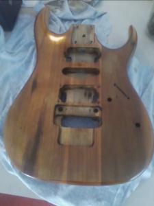

gracias jfmc25! ahora si me esta gustando como esta quedando, despues de lijarle esa cara tres o cuatro veces ya, aunque va a ser un poco distinta a la de la parte de atras pero no me importa, ahora tambien estoy respetando los tiempos, antes esperaba de capa a capa cinco o diez minutos cuando hay que dejarla unas 24 horas como me ha dicho tariu, tengo ganas ya de terminar y montar la guitarra a ver como queda, pongo una foto para que podais ver como va

tariu una ultima pregunta, cinco capas con tres cargas de muñequilla por capa seria bastante o hay que darle mas? es que creo que si le doy mas se va a poner mas oscura no? y asi como va me esta gustando
Tariu
por el 06/09/2015
Ahora si tiene eso ya mejor aspecto... lo del color, como te digo, es el color que te da la madera, amen de la capa...
En cuanto el poro esté cerrado y el acabado liso, la capa se puede considerar suficiente... suficiente para proteger, otra cosa es que, si la capa es demasiado fina, en poco tiempo de uso y roce, te puedas llevar la laca y llegar de nuevo a la madera... este tipo de acabados se desgasta, entonces cuanta menos capa tenga, menos dura.
5 capas con 3 cargas con capa... sin saber ni como es la muñequilla ni cuanto la cargas, de base a mí se me hace poca capa... pero si no quieres oscurecerla más y ves que todo está ya bien cubierto y liso puede valer... si con el tiempo vieses que se desgasta demasiado rápido... al darle recordatorio le añade más grosor
