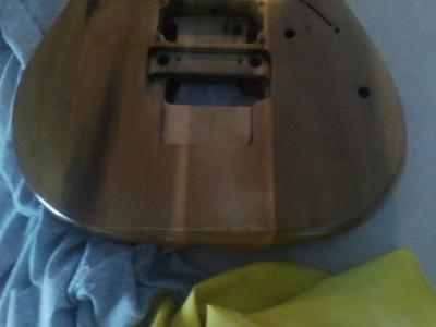

ya estan empezando a salir problemas, hay alguna forma de quitar las manchas blancas? blancas no transparentes, es como si le faltara goma laca por algunos sitios, le paso goma laca pero se quedan igual

como son esas manchas? cuelga unas fotos

no se ven muy bien con la camara, estan debajo del puente

se nota como más rugoso y no coge laca? porque si es así seguramente sea repelo, de no haber rematado bien la preparación de la madera... también pueden ser restos de polvo...
la solución... lijar de nuevo la zona, preparar correctamente... y seguir echando laca

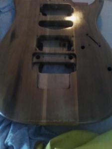

solo el cachito ese no? mas vale porque le estoy echando goma laca por ahi y sigue igual, no esta rugoso esta liso como lo demas, creo que puede ser que soy muy bruto y no le he echado aceite echando los polvo de piedra pomez, pero quedo bien, ademas llevaba de antes de ayer sin darle manos, a sido hoy dandole las capas, ademas que esta quedando guapisima, no me esperaba que quedara asi de guapa con la goma laca,

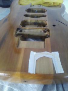

arreglando la manchita, ya se la he arreglado otra vez esta mañana, pero raspe solo, luego no me acorde de darle con el trapito mojado y rasparla otra vez, tampoco le eche piedra pomez, y entre eso y las manchas mas oscuras que se pusieron alrededor despues de darle goma laca, quedo un poco feo, asi que esta vez lo he hecho bien y le he puesto esa cinta para que no salgan las manchas mas oscuras por los bordes con la goma laca, a ver como sale esta vez

delimitar con cinta para arreglar un desperfecto es lo peor que puedes hacer... porque luego se va a marcar esa línea...
tienes que lijar, dejando una zona de servidumbre amplia... vamos, doblar la zona afectada para repararla, para luego poder trabajar con margen... estás en los primeros pasos, no arreglando un piquete mínimo...

eso es lo que me ha pasado antes, que se marcaban mucho las lineas de los bordes, y nada mas se me iba la mirada a la mancha cuando miraba la guitarra asi que lo lije otra vez y se me ocurrio lo de la cinta, yo solo le he quitado la parte afectada no le he quitado mas, a ver como sale esta vez, lo de "no arreglando un piquete minimo" que quieres decir que van a salir mas? espero que no porque llevo todo el dia liao y todavia no he terminado

al final salio mal tambien, asi que he lijado la cara entera, aunque no del todo, a ver si sale mejor

puede ser que no esta bien el tiempo que le doy entre capa y capa no? la dejo secar entre 5 y 10 minutos

déjale 24 horitas más...
