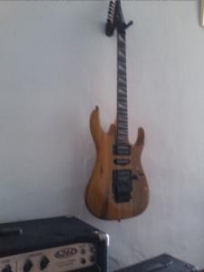

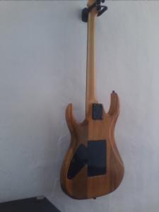

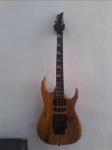

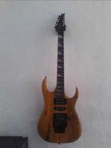

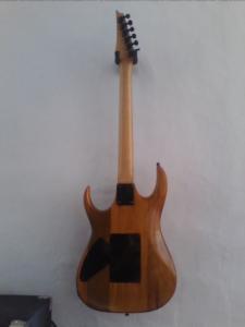

al final la he dejado así ya, si que protege poco la goma laca, al montarla se me fue un poco el destornillador y se a marcado un poquito, pero bueno como va estar mas que nada colgada pues no me importa mucho, hace ya lo menos 9 meses que no me pongo a tocar, lo de las grabaciones de antes y después no va poder ser, creo que cuando la grabe no le di a guardar por que no encuentro la grabación, pero os aseguro que se nota el cambio de pintura, estoy contento tanto como ha quedado como con el sonido, os dejo unas fotos, muchas gracias tariu por verme ido guiando :brindis:

Hombre... es que lo mismo que se deja 24 horas entre capas... una vez acabado y previo al pulido, que menos que un par de semanas de reposo antes de montarla... no es que proteja poco, protege menos que otras lacas... pero es que no le estás respetando los tiempos

a podido conmigo las ganas de verla montada, no la he pulido, me gusta ya asi, y desmontarla otra vez para pulirla me da un poco de pereza, ¿entonces todavia se tiene que poner mas dura la gomalaca no? pues mejor entonces, como no la voy a tocar ni nada da igual que este montada no? o se quedaran pegados los plasticos de las pastillas y esas cosas? ya estaba bien seca

no aprietes los tornillos a fondo ahora al principio... sueltalos un poco, porque si no la presión del plástico marcará, aunque si no tiene mucha capa no debería notarse... ahí colgada puede ir endureciendo sin problemas

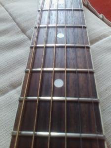

bueno ya he limado 3 guitarras y 1 bajo, las que tengo, antes la guitarra acústica que te digo tenia las cuerdas muy altas y los trastes rascaban, vamos que se escuchaba el sonido y todo al deslizar la cuerda, mejoraron bastante pero es que son muy malos, son como de alambre y finitos, la lima para lijar la tengo, después los redondeo con lija muy fina de hierro de las de papel liada en un lápiz redondo, se que es muy cutre pero los trastes se quedaron bastante bien, voy a subir una foto luego del mástil de la guitarra acústica a ver si me puedes decir de que es y si es mejor barnizarlo o no, ya que tengo la goma laca puedo aprobechar

Si pero limar no es instalar... yo te lo digo en prevención porque eso ya es algo que, si luego no queda bien te puede dejar colgado... para que lo tengas en mente únicamente, al quitar el traste pueden saltar lascas del diapasón, puede que haya que rectificarlo... y todo eso va suponiendo necesitar una herramienta que va más allá de limas y demás.
Lo de lacar o no el palorrosa... no es cuestión de lo que sea mejor, para diapasones se deja desnuda por el tacto queda... lacarla, es tocar la laca y no la madera, pero ya es cuestión de gusto más que de otra cosa

he visto videos y con un soldador se va calentando hasta que se derrite el pegamento y salen bien, bueno si me la cargo la guitarra me costo 60 euros, aunque no la he tocado casi nada, pero no suena mal y tiene el mástil bastante bien, las cuerdas están bajísimas con la lijada de trastes que le hice, y esta perfectamente quintada, te pongo una foto del mástil haber si sabes lo que es, en la foto se ve mas oscura de lo que en realidad es, si se lija el mástil con una lija muy fina quedaría mas suave al tacto?

Es palorrosa
Si pasas lija queda mejor al tacto... pero ya todos normalmente llevan eso hecho, pero al ser una madera porosa siempre va a marcar el puntito...
Tienes un problema con el binding y es que hay que recortar el tang de los trastes para ponerlos... y eso a mano no suele quedar bien
