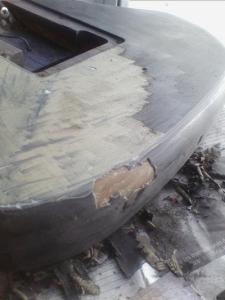

os adjunto una foto para que veáis lo que es, para ser una capa de imprimicion es muy gorda no? a ver si algún luthier de por aquí me puede decir lo que es y como se puede quitar sin dañar la madera porque esta muuuu dura, y eso es muy gordo para lijarlo no?

No es tan gorda... las hay más gordas :D
El grosor de la capa no te impide lijarlo... tan sólo que tendrás que lijar más rato, bastante más rato...
Los métodos para quitar pintura son los que son, lija, calor o decapante... pero por la pinta parece poliester, así que ni el calor ni el decapante le van a hacer nada... te queda la lija.

al final me puse esta mañana a lijarla, llevo toda la mañana y le he quitado unos 15 cms cuadrados mas o menos, así que voy a tener para unos días :descargando:
luego voy a subir una foto a ver si me podéis decir que madera es, esta hecha en tres trozos de madera creo y no se si es la misma madera,
