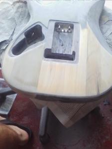

sabéis que madera puede ser? sera tilo?
Tariu
por el 17/08/2015
tarima flotante... :D
Tiene demasiada veta para ser tilo... podrían ser restos de aliso, pero por foto es imposible determinar muchas veces...
Si la guitarra es baratilla, son maderas residuales de otros usos... y a veces no tienen ni por qué ser una de las maderas comunes en construcción... ya depende si el fabricante da datos o no, es dificil...
qué guitarra es?
mataliebres
por el 17/08/2015
jajaja, no me extrañaría que la sacaran de una tarima, a mi me costo 400 y pico euros hace 19 años, setenta y tantas mil pesetas, se ve que esta hecha con 5 o 6 cachos de madera y no se si son de la misma madera o de distintas, pero no entiendo mucho de maderas, aunque esta guitarra no suena nada mal, :wink:

Teóricamente una ibanez de esa gama... sería tilo, pero no parece tilo... así que ya es fe más que otra cosa :D

he leído que la laca de nitrocelulosa va muy bien para las guitarras eléctricas que no le cambia el tono y eso, ¿hay alguna laca de nitrocelulosa en especial para las guitarras o cualquier laca de nitrocelulosa es buena? ¿las hay en colores o solo transparentes y hay que echarle algún tinte? ¿si le hecho algún tinte puede cambiar el sonido? perdonad por tantas preguntas pero es que estoy muy pegao, ya la pinte otra vez hace cuatro años pero no le quite la capa gorda de la madera, la que se ve arriba en la foto, y la pinte con la pintura de spray que venden en las ferreterias
