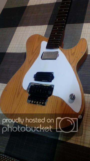

He estado haciendo unas pruebas con papel del golpeador, y la verdad es que me convence mucho, aunque como me vere obligado a retocarlo por el tema del floyd y demas, habia pensado en pillar una lamina de contrachapado, y con un plano de golpeador de strato 1:1, realizar un golpeador artesanal tirando de segueta y dremel.
Aqui os dejo unas fotos
Saludos!

Me encanta el golpeador y la idea de hacerlo en madera es buena así lo puedes pintar y lacar. Esto ya esta tomando forma bravo!

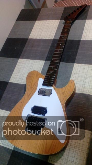

Pues novedades para hoy, he pillado la cera para muebles y he comenzado a darsela al mastil a ver que acabado queda, no le he puesto aceite, ya que el tono que tiene al natural es muy bonito, bastante oscuro.
He pillado un contrachapado para hacer una prueba de golpeador, y el problema es que es gordo y queda muy abultado el golpeador, tambien he pillado un tinte negro y azul al agua para ir haciendo pruebas.
