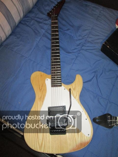

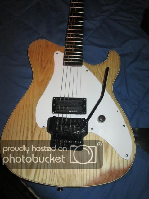

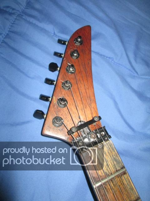

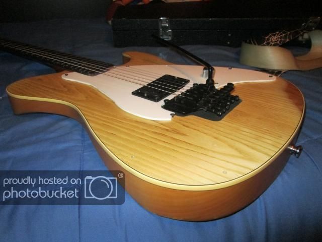

Bueno, al fin la guitarra suena! esta tarde le he colocado el pivote del floyd, ahora funciona y quinta perfectamente (en las fotos da la impresión de que esta un poco torcito pero es por el golpeador, que no es totalmente recto, tocara hacer un segundo)
La guitarra al final se le dio aceite de linaza (2 capas, dejando secar medio dia cada una) y 4 manos de cera (dejando media hora entre capa y capa).
Cosas pendientes aun:
-Soldarla xD ya que he empalmado los cables para ver que tal sonaba.
-Cejuela del floyd nueva (he aprovechado la que tenia, pero le faltan las presillas y tiene los tornillos pasados)
-Hacer otro golpeador de algun material más blando, ya que este al ir a poner un tornillo ha roto una esquina del mismo.
Aqui os dejo unas fotillos de como luce, y mas abajo un par de audios para que escucheis como suena ;) (a poder ser con auriculares, o desde el ordenador, que el audio en movil pierde bastante).

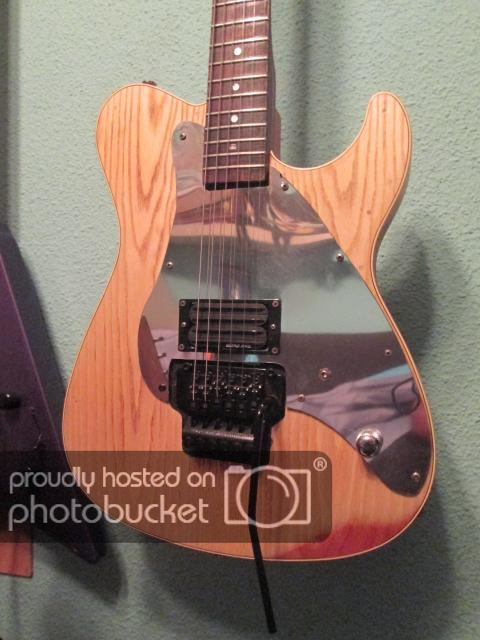

Nueva actualización, he aprovechado el golpeador de espejo que traia para hacerle este nuevo, falta redondear algunas partes, pero las ganas de ver como quedaba me han podido jajaja tambien le he instalado un switch para pasar de quadrail a humbucker
Saludos!
