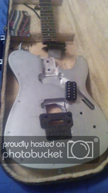

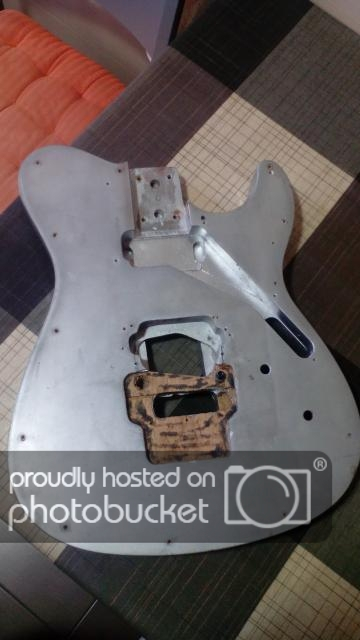

Aquí os dejo unas fotos

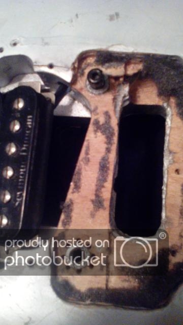

En esta se puede apreciar el problema del floyd.

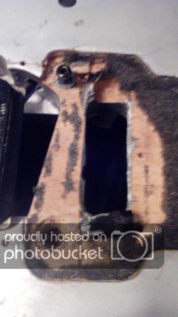

Y aqui manos a la obra para intentar enmendar el error
Escucho sugerencias y consejos de como ir dejando fina poco a poco esta guitarra ;) Un saludo!

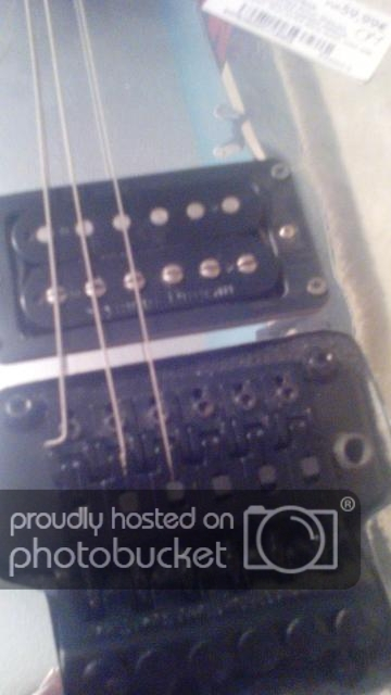

Y aqui una foto del dia que la compre, tras hacerle unos pequeños ajustes y encordarla para ver como sonaba

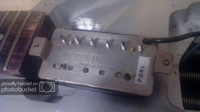

Esa duncan se supone que es una pearly gates modelo del mástil por las iniciales PGNL pero es raro porque los tornillos de los polos van al contrario de lo que supuestamente seria su posición como pastilla del mástil. Pero es una pearly gates seguro, que hay mas de uno por ahí que ha preguntado en los foros de seymour duncan.
Lo de los pivotes me imagino que tendrás que medir y ver cual de los dos pivotes es el que esta mal colocado no, o es de la izquierda que tiene los micro agujeros?

Efectivamente el que estaba mal colocado es al que le he hecho los micro agujeros para quitarlo. La escala es 64.80, mirando en http://www.stewmac.com/FretCalculator el primer poste esta a los 63.5 que pone, pero el que he quitado estaba en los 63.1 - 63-2, tengo que coger mañana la regla de precisión para hacer las medidas exactas.

Sobre la pastilla, tienes toda la razon, es un poco raro que sea PG neck, y tanto el logo como los tornillos esten como en las de puente. La verdad es que tiene un sonido potente y bastante equilibrado para distorsiones cañeras.

Con un multímetro puedes medir la salida que tiene la pastilla y compararla con la tabla que tiene seymour duncan en su web y así sales de dudas si es versión puente o neck, porque esa pastilla es rarisima.
Aquí tienes la resistencia dc de la versión puente y neck, para que puedas compararla si tienes curiosidad.
http://www.seymourduncan.com/comparetones/view/75
Y me quedo en el hilo a ver como queda la guitarra al final porque promete :D
Dokken
por el 02/02/2015
7.35K, pues resulta que es de mastil, pero con la estetica de la de puente curioso cuanto menos xD

Ya tengo una varilla de 1cm de diametro para rellenar el antiguo agujero, pivotes para el floyd encargados por ebay, y aparte he comprado decapante y masilla para rellenar todos los agujeros, sanear la zona del puente y tapar cualquier desperfecto que vea una vez este entera decapada.

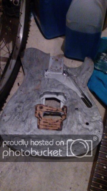

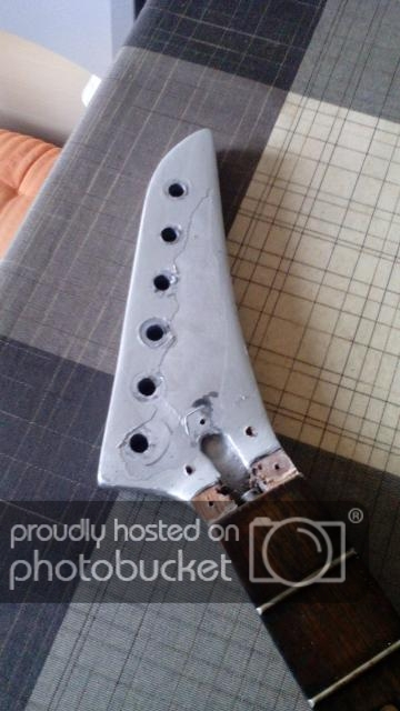

Dokken
por el 05/02/2015

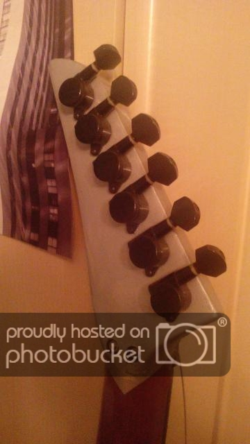

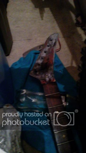

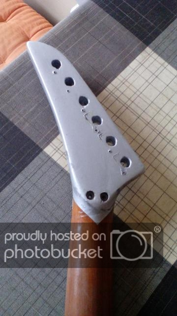

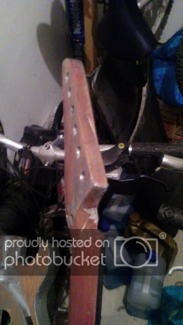

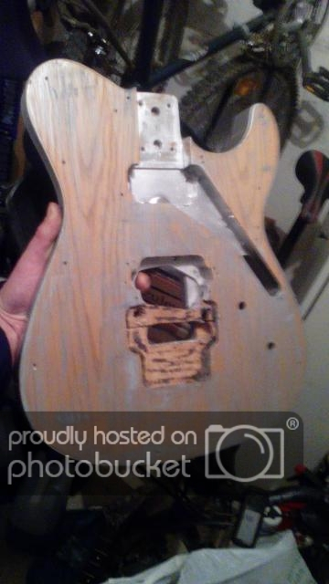

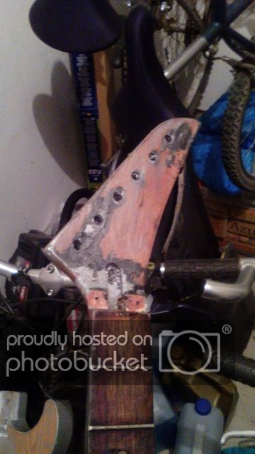

Hoy he empezado con el decapado del cuerpo y del mastil, de momento le he dado una capa de decapante en gel, el cuerpo sale bastante bien, la pala tiene algo negro debajo de la pintura que tiene pinta que tocará lijar.
Aqui os dejo unas fotos de como estaban las piezas y algunas del proceso de decapado
IroN
por el 05/02/2015 1 anuncio en Mercasonic
El cuerpo ha salido bien la verdad, la pala ya es otro cantar.
Que colores tienes pensado para pintarla?
Dokken
por el 05/02/2015
Ahora en un rato volveré a darle otra capa para quitar restos que no salieron ayer. Luego con acetona para limpiarlo por completo.
En cuanto al color, se me había pasado por la cabeza dejarla al natural y hacer un golpeador nuevo que no cubra toda la guitarra, el problema que al dar masilla en los agujeros del antiguo golpeador se notaría mucho para dejarlo al natural.
Asi que de momento ni idea xD ahora la prioridad es decapar y enmasillar, ya vendrá el problema del color mas adelante
