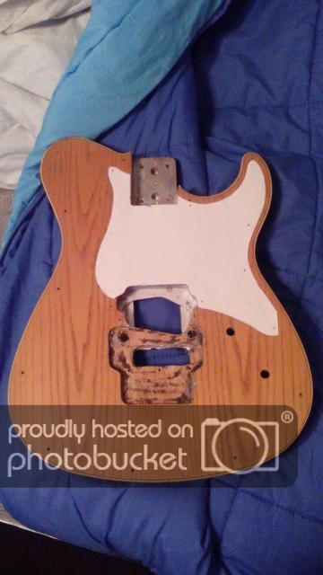

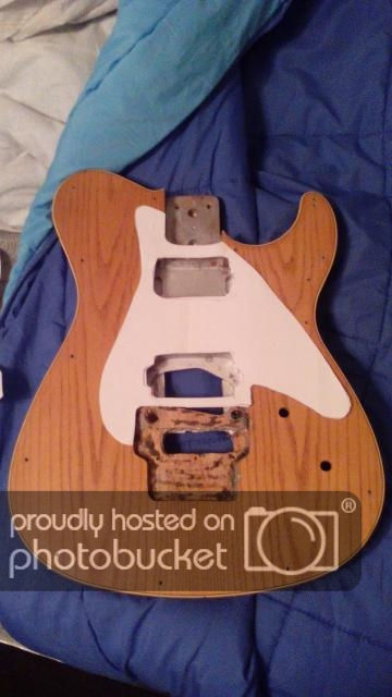

Opcion 1
Opcion 2
A mi me gusta mas la 1, por que es algo más original que la 2, que es la tipica de la pacifica o strato de yamaha.

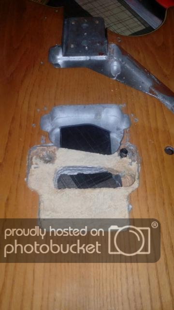

Y una de la masilla, ahora a esperar a que endurezca y mañana un poco de lija para dejarlo fino

Mal. Masilla no, es una chapuza, perdona que tenga que decirtelo, pero ahí hay que incrustar madera o bloquear el puente de alguna forma si esa es la intencion
por otra parte me gusta mas el golpeador tipo stratocaster, ese golpeador en cuero con unas cenefas pirografiadas para disimular los agujeros del golpeador anterior puede quedar muy interesante
Dokken
por el 12/02/2015
#52 Buenas! la masilla no es con intención de tapar el hueco del floyd, ya que lo volvere a montar, simplemente, es que cuando abrieron el hueco hicieron una masacre, como si hubieran dado con un formon sin conocimiento de causa. La masilla es una capa para igualar todas esas irregularidades que hicieron al "rematar" el agujero del floyd.
Dokken
por el 12/02/2015
Quizas sea por la perspectiva de la foto, pero no esta relleno hasta el ras jeje
antonio404
por el 12/02/2015
Me encanta el golpeador tipo Strato, mucho más que el de Pacifica (este le da un aspecto más de "bajo").
Personalmente, me gustaría más que el tirante inferior tapara los agujeros de los controles, como en una strato de toda la vida, y así iría más equilibrado con el lado izquierdo, que "baja" más.
Un poco como las Music Man Silhouette
Mira la foto que adjunto, está hecho "a lo bestia" para que lo puedas entender. Está sin "redondear", para que veas un poco a lo que me refiero.
Sólo mi opinión ojo, te está quedando muy bien
Ánimo que está quedando super

Dokken
por el 12/02/2015
Creo que me decantare por algo así, he visto en eBay unas planchas de gris perlado que irían de coña, salen sobre los 20€ y daria para golpeador y tapas traseras.
Como el mastil es muy oscuro y va a ser una guitarra orientada al rock/metal voy a tintarla en negro, realzando las betas y manteniendo el binding, y el golpeador en gris perlado/nacarado, luego subiré una foto del material.
La duda es que no se si aplicar aceite de linaza+tinte negro o solo tinte y para el acabado cera para madera, que a noche la estuve dando en el mastil y queda un tacto genial.
