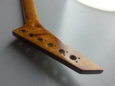

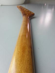

Te adjunto una foto de un "rescate" de un mástil de bajo y de una charvel vieja, que hice al Truoil, para que veas como queda, el tacto es cojonudo
Ánimo con estos proyectos de rescate que dan una segunda y mejor vida a guitarras dejadas de la mano de Dios... luego ellas lo agradecen y suenan muy bien ;-)

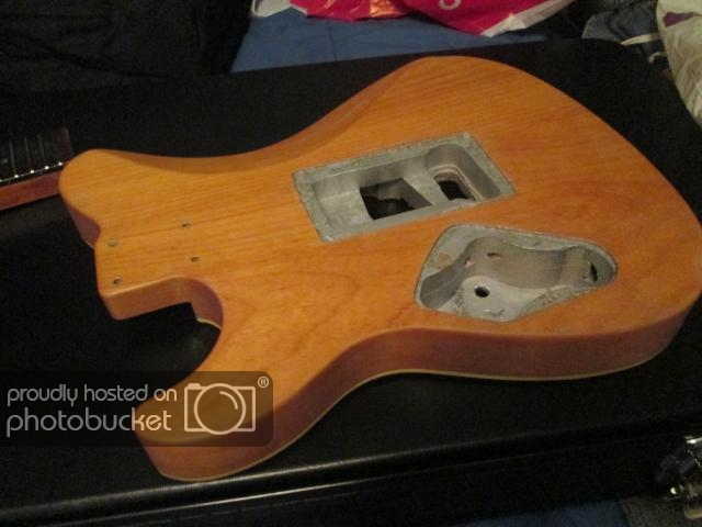

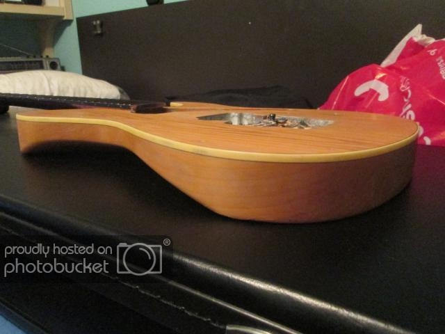

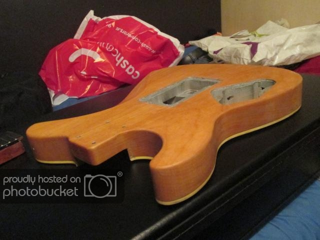

Buenas noticias, ya me han llegado los pivotes para colocar bien el floyd. Y lo mejor de todo, he empezado a decspar el lateral y tiene binding!
Dokken
por el 10/02/2015
Espero que no se dañe con el decapante y la acetona, sino,tocara quitarlo y colocarle uno nuevo
