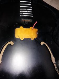

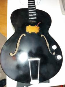

La guitarra fue parte de la decoración de un bar durante mucho tiempo. Supongo que fue en ese momento en el que alguien decidió que estaría mejor pintada de negro...
Tiene una capa de pintura negra aplicada sin mucho cuidado, que parece spray y en un par de sitios tiene tremendos churretones de pintura...

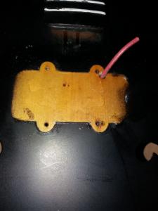

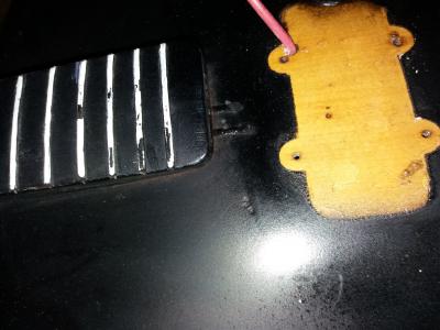

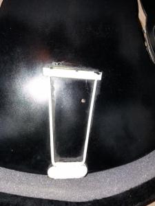

La guitarra ha perdido el puente y las pastilla, conserva el cordal que está pegado con pegamento a la tapa y además está pintado de blanco para que resalte en la guitarra (sospecho que debe tener una capa de pintura negra debajo...). También conserva la electronica.

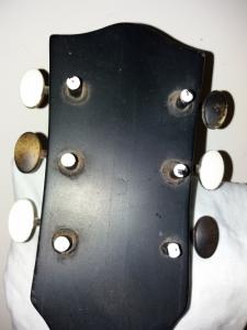

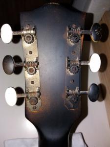

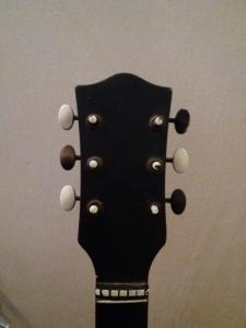

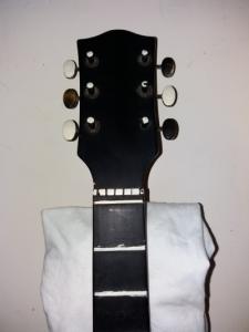

La Pala.
También está pintada de negro... incluyendo los clavijeros.
no se aprecia ningún relieve del "decal" (según el logo y su dibujo se podría fechar aproximadamente la guitarra, ya que fue variando a lo largo del tiempo...) No se si me lo encontraré debajo de la pintura.

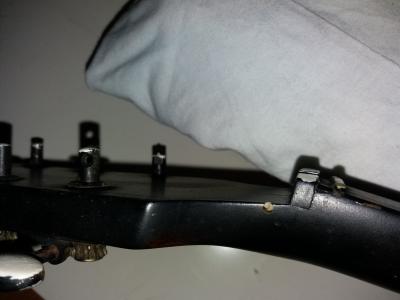

El clavijero está completo. Un poco oxidado y pintado de negro. atención al detalle de las palometas pintadas solo por un lado...
En la pala apareció tambien un agujero de algún xilofago. Solo he encontrado dos agujeros de este tipo. Uno en la pala y otro en el diapasón en el traste 7. Supongo que se trata de los agujeros de entrada y salida.

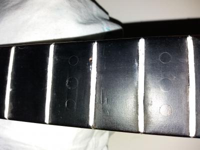

mastil:
pintado de negro, con los trastes pintados de blanco (al igual que el cordal).
agujero de xilofago en el traste 7...
Se aprecia que los marcadores de los trastes son tres puntos alineados. Este tipo de marcadores los tenian las Hofner Senator. Las Hofner Congress tenian como marcador un unico punto.

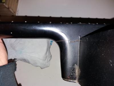

por detras...
se aprecia una grieta a lo largo del mastil, parece que lleva un nervio central de madera a lo largo del mastil y que con los años las maderas se han secado y se ha despegado un lado de ese nervio. No Parece una fractura, no está astillado ni nada parecido.

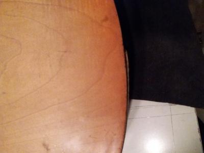

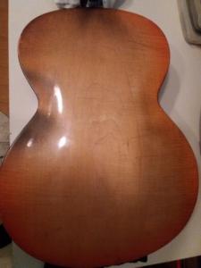

la trasera.
está en bastante buen estado. Sin grietas y apenas un poco de pintura, un velo negro en los bordes de haber pintado con spray los aros.

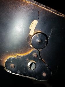

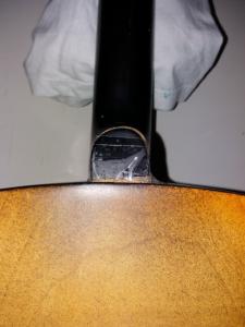

el zoque.
bueno... aqui hay tema.
tiene varias grietas horizontales y no está bien anclado al cuerpo... sospecho que aqui voy a sufrir

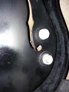

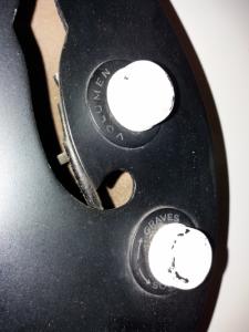

la base.
se ve que tiene una parte despegada, además de un golpe y un fragmento de aro que le falta

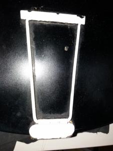

detalle del cordal

empezaré por desmontar clavijero y trataré de encontrar la forma de despegar el cordal de la tapa sin que esta sufra.
