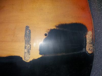

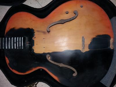

Sin duda!! Pensé que iba a ser mucho mas dificil sacar la pintura, pero poco a poco va saliendo. Esos si... se genera una mugre que puede poner a prueba la convivencia domestica!
Detalle de la parte limpiada

Has empezado muy bien, lijando en zonas y ver que tienes debajo, valorando el instrumento y viendo todos los problemas que tiene :aplausos:
Pero llegado a este punto..... yo lo que haría es decaparlo completamente y quedarme con la madera limpia, no sufras por el decapante (no tienes binding en la guitarra) una vez decapada se limpia la madera muy bien con disolvente.
Como ya tienes la tapa trasera en una zona despegada, aprovecha y despega completamente , así podrás ver la caja por dentro, la zona del zoque del mástil, la culata, barras armonicas, posibles marcas de la Marca, si hubieron bichitos en algún momento ,etc.....
Podrás separar el mástil con más facilidad viendo todos esos puntos .
Después de ver las fotos con los agujeros de la carcoma, deberías despegar el diapasón y ver que hay debajo (incluida la fisura que hay por la trasea del mástil) probablemente si hubo vida ahí tendrás que hacer uno nuevo....... Alguna vez he tenido guitarras con solo dos agujeros de carcoma .... y dentro ver una autentico laberinto de túneles....

La verdad es que me da lastima quitar el acabado original, pero supongo que sería la mejor... lo pensaré llegado el momento. Ahora creo que debo encontrar la forma de separar mastil y cuerpo. La idea de separar la trasera es buena, facilitaría mucho el proceso.
Como despegaríais estas piezas? (Mastil- cuerpo y trasera- aros) con una pistola de calor?
Hay algun metodo mejor?

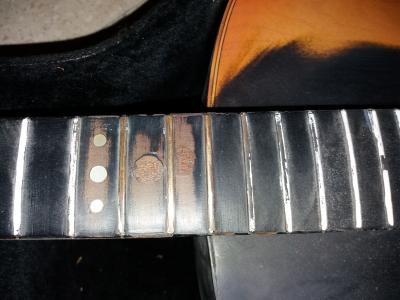

Las dos "tapas" en los trastes 13 y 14, del tornillo anclado en el zoque.
Y sorpresa: el marcador del traste 12

...y poco a poco...

Detalle del daño del pegamento (estaba pegando el cordal)
Parece como si hubiese disuelto la pintura negra y el barniz de la guitarra, haciendo un chapapote que se agarró directamente a la madera...
