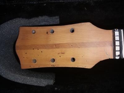

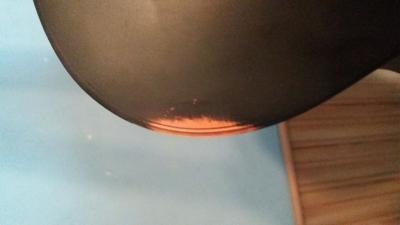

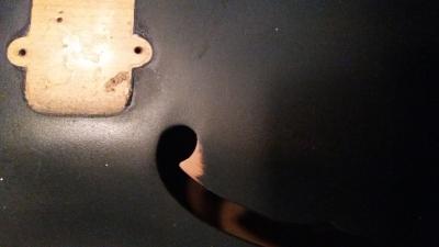

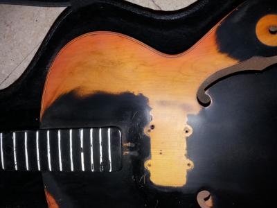

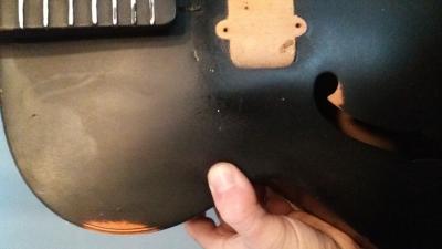

Siguiendo el consejo de Juan, he hecho unas pruebas de lija en un par de puntos.
He utilizado un taco de pulir de los utilizados en manicura,de los que tienen un grano muy fino.
Viendo que funcionaba muy bien he probado en el canto de la tapa, en una de las "f" y en la pala.
La pintura negra está muy seca y sale con facilidad.
En la pala parece que no hay ningún logo, estaré seguro cuando termine de limpiarla, y no tiene bindings.

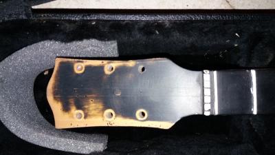

Aqui una muestra de la pala casi limpia.

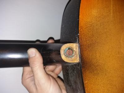

El zoque tenia una tapita pegada con celo. Al quitarla tiene una tuerca, que ancla el mastil.
Juan Christian Martin I
por el 14/03/2018
Pues esa tuerca te puede dar problemas, podras desenroscarla..y ver que pasa..?? ten cuidado..!! puede tener un mecanismo interior secreto que abra la tumba de Tutankhamon y ese no se anda con gaitas. Eres aspirante a guitarrero no a Indiana Jones.
Fuera coñas puede mover otro tornillo que fije el mastil al cuerpo, no veo otra, una tuerca horizontal al diapason no le veo sentido.

WD40 mano de santo para ese tornillo

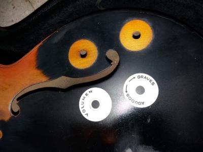

Algunas sorpresas...
La pintura sale bien y parece que no ha afectado mucho al cabado original .
Detalle de una parte de la tapa despintada. Hay zonas que oscurecen y pequeñas manchas que NO son pintura, son cambios en el color de la madera

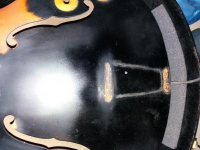

He conseguido despegar el cordal de la tapa sin que esta sufra. Eso si... el pegamento se ha comido el barniz de la tapa.
Se ve que lo pegaron a conciencia con varios tipos de pegamento. Uno tipo cianocrilato y otro más gomoso...
Bisturí, cutter, paciencia...

Y he desmontado la electronica y despintado los embellecedores.
Los potes ahora mismo estan dentro de la guitarra, no se pueden sacar por las "f", no caben.
El aspecto de los potes... parecen de tutankamón... lastima que de momento no puedo sacarles foto...
