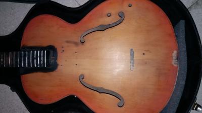

Otro pequeño paso...

Para despegar maderas... Yo lo suelo hacer con alcohol del de botiquín, me parece mucho menos agresivo que con calor y vapor. Con una espátula y cuidado, y manteniendo la unión bien mojadita de alcohol, no he tenido problema. Además el alcohol se va evaporando y no deja marcas ni nada. Lo que no sé es si con algún acabado en concreto podría dar problemas... Yo lo hice en un mástil para despegar el diapasón, y el que me lo contó a mí lo ha hecho en unos cuantos contrabajos, y no nos ha dado ningún lío :D Por si sirve de ayuda

#52 ...pues SI es de ayuda, Suarez. Lo voy a probar!!
Mostraré los resultados.
Gracias

#52 con goma laca y nitro el alcohol puede ser más peligroso que piraña en bidé.

El alcohol como dice dani en nitro y goma laca que cargas todo el acabado..... lleva cuidado....
Lo mejor y como hacemos la mayoria es con calor y vapor.

Tomo nota. Gracias por los consejos

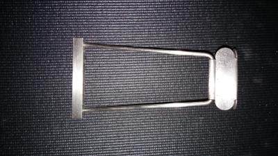

Cordal limpio.
La pieza que se atornilla está un poco mas envejecida. Como con mas golpes o el cromado atacado.
Hay una inscripción, a la que le falta una parte que ha sido comida por el agujero más grande. (No se si se aprecia en la foto).
En ella pone "MADE......RMANY"

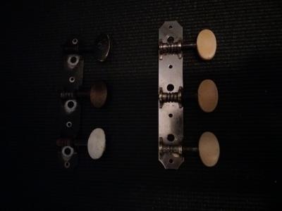

He empezado a limpiar los clavijeros.
Aunque está sin terminar de limpiar (pero termino de currar por hoy) os muestro una comparativa

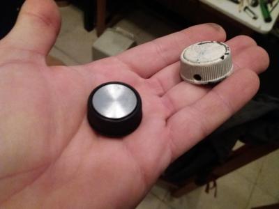

Y otro poquito a poco...
