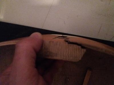

Esta pieza esta bastante suelta.
...la base de la guitarra va a tener tema... me da vertigo solo de pensarlo

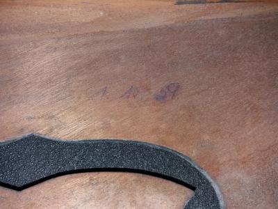

Otra de las sorpresas...
UNA FECHA!!!
1.12.59

#77 Eso mola un montón!.

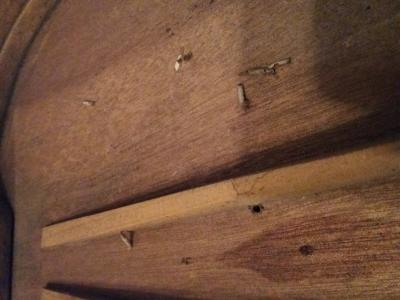

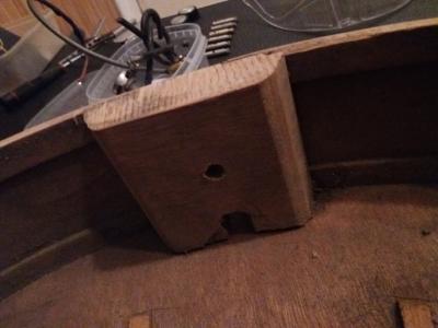

Los tacos estan semidespegados.... sobretodo el de la base.
El del mastil solo tiene despegado uno de los aros.
Las barras armonicas parece que si estan bien pegadas

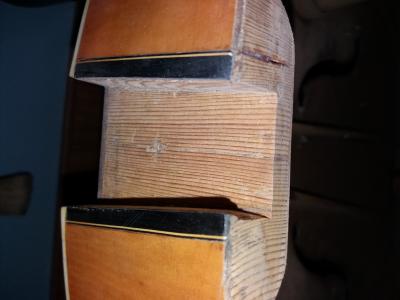

Y la zona de union del mastil y el cuerpo, que la he saneado de cola vieja y mugre

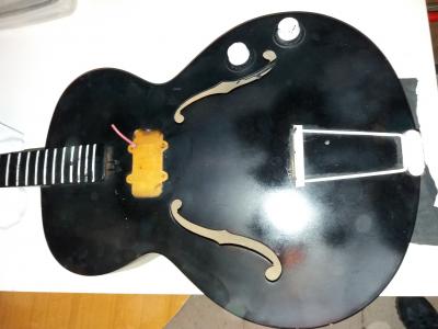

Empieza a parecer otra cosa, no?
Antes y despues
