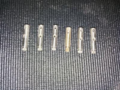

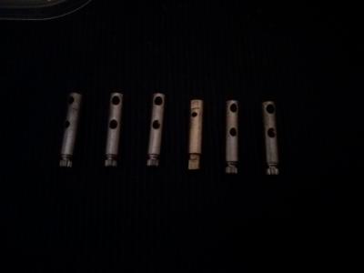

Tambien he limpiado estas piezas.
Una (o cinco) no son originales. La que es diferente es de cobre y las otras de acero

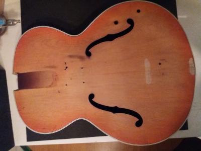

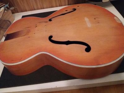

Resulta que SI tenia binding en el cuerpo

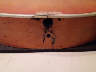

La base esta en bastante mal estado...
El agujero que tiene, en el que estaba el jack, esta hecho con muy poco cuidado...

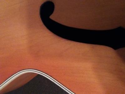

Otra vista del cuerpo

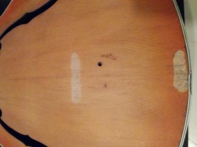

...lastima el daño que hizo el pegamento que le pusieron al cordal...
Detalle:

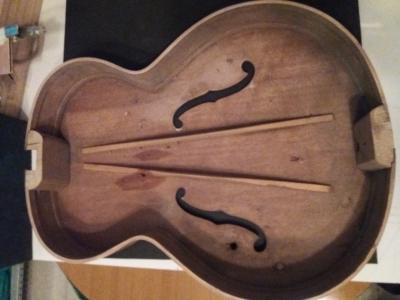

Y ahora el interior:
Sprotnik
por el 18/03/2018
Todavia no me he puesto con el interior.

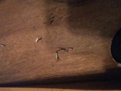

Estaba lleno de cadaveres de insecto (desconozco cual es)

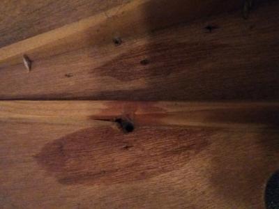

Una de las barras armonicas ha sido tocada, cuando perforaron la tapa para ponerle la pastilla.
Y, como veis, tiene como dos manchas de aceite o algo asi. Como si se hubiese colado por las perforaciones en la tapa
