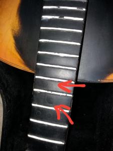

#30 Los potes han de caber por las efes.No pudieron entrar por otro lado. El tema de tener un puente es importante para angular bien el mástil. Por otra parte, no veo Hofner con ese tornillo de mástil. Habría que ver si es un añadido-intento de apaño de mástil suelto.
danisauc
por el 15/03/2018
Si te fijas, hay una "tapa" en el diapasón, tapada por la pintura negra, que corresponde al lugar por el que se debió introducir el tornillo. Imagino que la idea era fijar las dos piezas de mástil y zoque, que suelen despegarse en estas archtop. Es un apaño un poco rústico. No creo que tenga nada que ver con el encolado del mástil, que debería salir, si está medio suelto, con calor. Si está fijo comprueba que esté correcto. Hacerle un reset al mástil no es complicado, pero si farragoso. Si quieres sacar el tornillo deberías eliminar esa tapa.
jota
por el 15/03/2018
Es dificil opinar sin estar en el ajo, pero lo del tornillo del zoque tiene pinta de ser apaño por rotura como dice danisauc. lo mismo no te interesa sacarlo hasta que separes las piezas.
Sprotnik
por el 15/03/2018
...pues ayer no conseguí encontrarle la vuelta para que cupiese el potenciometro por la f... y estuve un rato dandole vueltas.
Tambien es complicado, metiendo los dedillos por la f... lo que me llamó la atención es que el cableado es muy grueso, es como un cable xlr, mas o menos. Esta tarde lo vuelvo a intentar
Sprotnik
por el 15/03/2018
Danisauc, efectivamente. De hecho creo que hay dos tapas en el diapasón. Una mejor hecha que la otra y casi pasa desapercibida
Sprotnik
por el 15/03/2018
Estan en los trastes 13 (la peor hecha y que tiene mas relieve) y en el 14. Esta es la que creo que coincide con el tornillo
