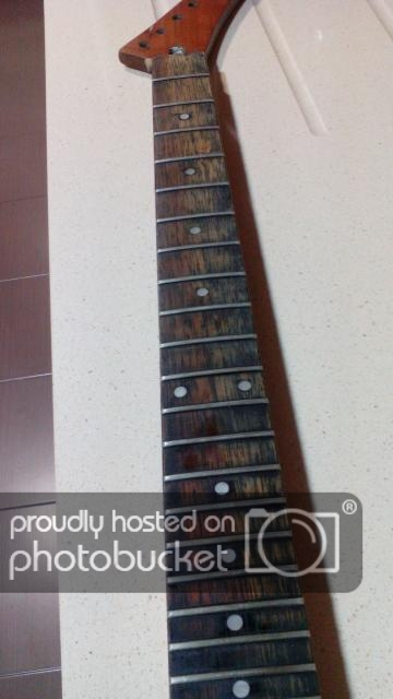

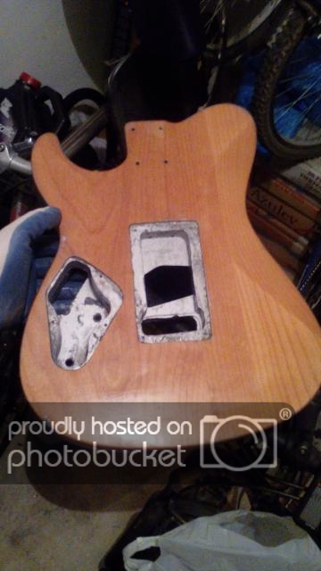

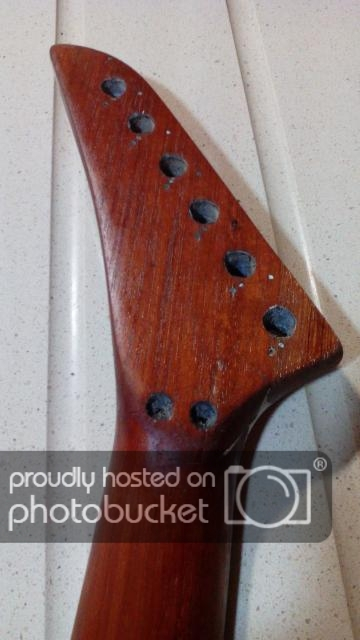

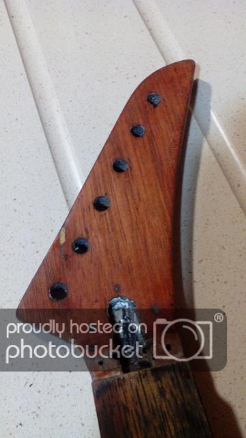

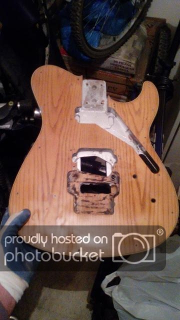

Gracias Xetu! tendre que echarle un ojo a ver si lo encuentro en pdf por algun lado ;) Hoy le he pegado un buen achuchon al proyecto, el mastil esta lijado y eliminado el barniz para dejarlo al natural, la pequeña sorpresa es que una esquina de la pala esta rota y reparada (aunque a priori parece que hicieron bien la reparación), y el cuerpo esta decapado tanto por delante como por detras, solo quedarian los cantos.
Aqui os dejo unas fotos, a ver si sabriais decirme que maderas son el cuerpo y el mastil ;)

Yo apuesto por aliso, tiene unas betas muy parecidas a mi jackson
Dokken
por el 06/02/2015
Efectivamente es aliso, he estado googleando, y el cuerpo es de una Yamaha 311ms, originalmente deberia montar una humbucker en el mastil y una pastilla de telecaster en el puente, por lo que se ve, realizaron el ruteado para humbucker en el puente, el hueco trasero para colocar los muelles y el propio hueco del floyd.
Lo que me extraña tanto, es que tenga cosas bien hechas, como el ruteado de los muelles o el de la pastilla, y luego cosas como la mala colocación de los pivotes del floyd, el recorte irregular del golpeador de espejo y alguna otra cosilla.
