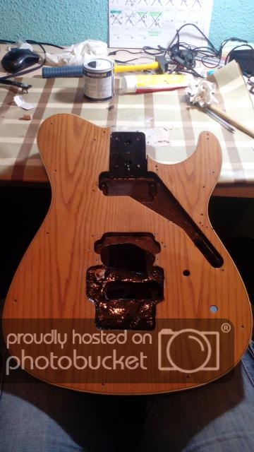

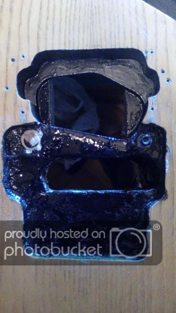

Seguimos con el lio, he lijado la masilla, no ha quedado totalmente uniforme, pero como encima ira una espumilla tampoco es problema, he empezado a pintar en negro las cavidades de la guitarra, ya que decapar ahi es complicado y el gris de la otra pintura era muy feo. También he colocado el taco para rellenar el antiguo agujero del soporte del floyd, metiendo un tocado de 1cm de diametro, y rellenando con cola y serrin en los huecos, ahora a esperar a que seque y hacer el agujero en la posición correcta.
La pintura esta aun fresca, quizas cuando seque le peque una mano con lija al agua de 500, aunque como es algo que tampoco irá visto no es que me preocupe mucho.
IroN
por el 13/02/2015 1 anuncio en Mercasonic
Viéndolo de cerca parece que el hueco para el floyd lo hizo Michael J. Fox de borrachera :risa:
A ver si lo arreglas y queda bien porque esta cogiendo pintaza el proyecto :bien:
Dokken
por el 13/02/2015
Es lo que mas me desconcierta, el ruteado de donde van los muelles esta perfecto, pero el del floyd.... la forma bien, la profundidad no tenia su dia el que lo hizo xD

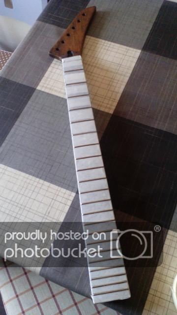

Dokken
por el 13/02/2015
Comenzamos con el rectificado de los trastes. Lo primero encintar, luego enderezar el mastil (usando un video de frasco para este paso) y una vez este totalmente recto, pintamos con edding los trastes y vamos lijandolos poco a poco hasta conseguir que esten todos al mismo nivel.

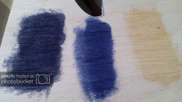

Tambien he hecho unas pruebas con tintes y aceite de linaza en una tabla de contrachapado, este es el resultado (solo tienen una capa)
Saludos!

El mas azulon mola bastante.

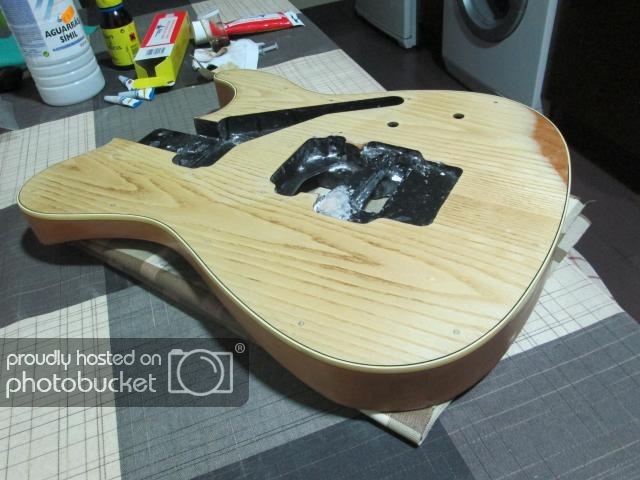

por el 15/02/2015

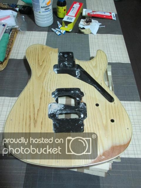

Bueno pues tras un Domingo con la lijadora, luce asi la guitarra. He lijado la tapa delantera solamente, ya que el lateral y la trasera la dejare con ese tono mas oscuro y el barniz (le he pasado tambien lija al agua para quitar pequeñas rallitas en el barniz).
De momento le he pegado una manita de aceite de linaza, he tapado los agujeros, y aunque se notan un poco, me ha enamorado el acabado natural jajaja asi que no se tapará nada. En cuanto pueda empiezo con las manos de cera a ver que tal queda.

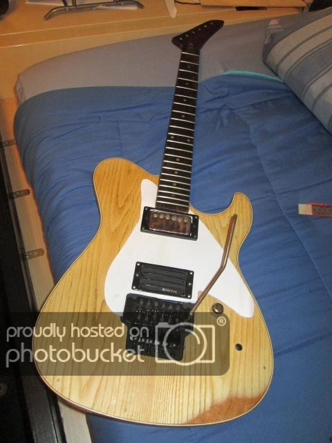

Aqui os dejo unas fotos del cuerpo, y unas también de como quedaria mas o menos (al final optare por un golpeador que tape los agujeros de los potenciometros)
IroN
por el 16/02/2015 1 anuncio en Mercasonic
Uuuh, veo unas kramer quad rails en el puente no? Pastillacas ultra burras aunque yo las vendí porque si las ponía a funcionar las 4 bobinas a la vez tenían tanta salida que saturaba hasta en limpio, pero eran una pasada con distorsión.
La guitarra tiene una veta preciosa, a ver si se subsana lo de los agujeritos de los tornillos para que no desmerezca el acabado final.
ramonlc
por el 16/02/2015
Te he quedado bastante chula, me gustaba el golpeador de espejo pero la veta que tiene se queda bien al natural

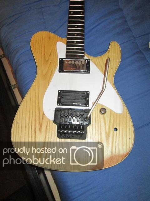

Dokken
por el 16/02/2015

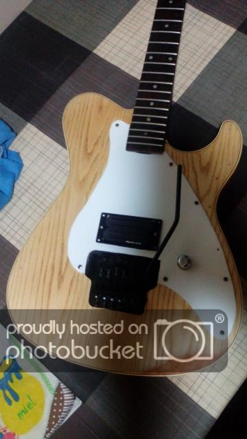

Avanzamos un poco mas, atención al golepador que me han surtido en los chinos jajaja, estoy pensandome el dejarla con una sola pastilla y control de volumen, hay que retocar un poco el golpeador, pero de momento me gusta mucho como queda.
Visceral_Hate
por el 16/02/2015
Buah, me encanta cómo queda con una pastilla y un solo control de volumen
antonio404
por el 16/02/2015
Preciosa con una sola humbucker, y golpeador incluyendo el espacio de los controles. Ahora si!
Creo que pide a gritos un knob de strato de color negro.

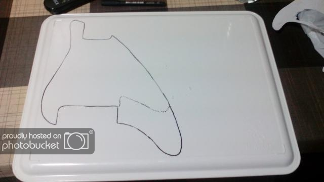

Muy bueno el material escogido para el golpeador, ni CNC ni puñetas,un cutter y la bandeja de la cena (como te pille la parienta te va a dar pal pelo)
Cariño ¿has visto la bandeja blanca? Hace días que no la veo....
