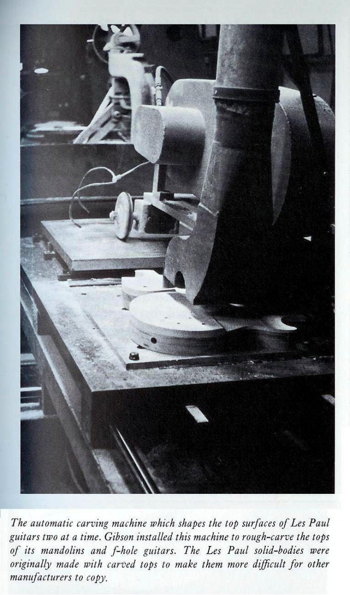

sancheski
De tapas talladas a mano en los 50 nada de nada. Usaban una fresadora-copiadora que "leía" sobre una tapa metálica que hacía de plantilla. Hay fotos de eso en algún libro. También hay vídeos en internet de gente que usa ese método en la actualidad.
sancheski
Esta es la máquina de la que hablo. Una especie de pantógrafo.
