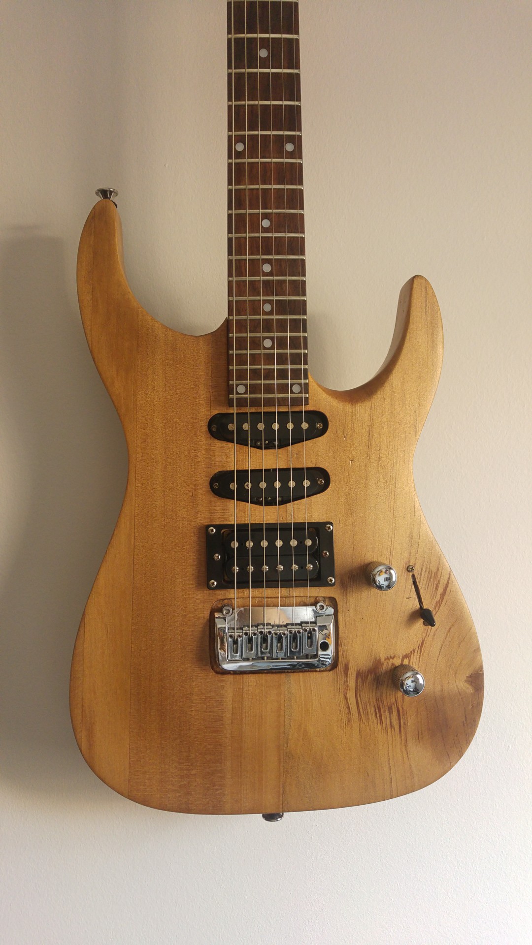

Muy buenas. Como ya he comentado, el tema está en la rosca hembra de uno de los pivotes. ¿que opinais que puedo hacer para solucionarlo?
Rubio
por el 04/12/2010
Metele en el macho teflón como solución de compromiso...pero lo suyo será sustituir el conjunto (en los dos lados)

En mi fender ocurre lo que comentas Rubiolus, tengo la selleta de la primera cuerda levemente encima del tornillo de sujección( me impide bajar la acción). Pero pienso que aún levantando más el puente (no lo tengo completamente pegado) no me daría margen para librarlo. (En mi caso creo que es un problema de poco ángulo del mástil, pero de momento me apaño porque me gusta tener la acción tirando a alta).
Volviendo al tema del quintaje, creo que las cuerdas también deben de influir en el tema, porque el otro día puse unas OPTIMA (las chapadas en oro) a la Red Special ( tenía puestas unas GHS con los mismos calibres ) y tuve que adelantar significativamente las selletas de las entorchadas, pero lo que me dejó alucinado es que la 5ª quedó al nivel de la cuarta. ¿ Es esto normal ó se puede deber a un fallo en la fabricación ?.
En cuanto a lo del puente Samatropikus. Me parece que por lo que has comentado debe ser la tuerca y tendrás que sustituirla ( repuesto o puente nuevo ) así que te tocará desembutirla, taladrar la zona ( taladro vertical ), meter un trozo de redondo de la medida del taladro y volver a taladrar (midiendo detenidamente para tener margen en las selletas que no tienes ahora y que quede perfectamente alineado con el mástil y ojo con este punto porque los pivotes pueden no estar colocados simétricamente respecto al eje del mástil ) para embutir las nuevas piezas. Vamos que te lo tienes que currar de lo lindo. No sé si habrá otra solución mejor. Suerte con el tema y ya nos contarás.

Muy buenas a todos. Pues casi siete años después, me he decido a hacer la modificación de los pivotes del puente y... lo conseguí, problema solucionado!! Así que efectivamente, esa era la razón por la que la guitarra no quintaba. He colocado los pivotes 3 mm en el sentido contrario al mástil. Para ello, extraje las hembras de los pivotes, encolé tubillones de haya en los agujeros, hice los nuevos agujeros (con taladro en columna), y coloqué los pivotes en la nueva situación.
Además, he aprovechado para darle un cambio de look a la guitarra, dejándola con las vetas de la madera, y con superficie mate. Aquí os dejo algunas fotos del proceso.

Te ha quedado chulísima :palmas2:
KuRi
por el 17/03/2017
Wow, un trabajo fantástico, enhorabuena.
David Rojas
por el 18/03/2017
Muchas gracias!! Ha merecido la pena.
ramonpolispan
por el 23/03/2017
Joder, tío, 7 años hace que perdí la pista a este hilo! vaya flash-back! Pues sí, yo también tuve que abrir agujeros nuevos al puente de un bajo. Todo lo que viene de fábrica no tiene porqué venir bien. En cuanto al acabado nuevo, me encanta! Está preciosa y lista para una nueva oportunidad.
