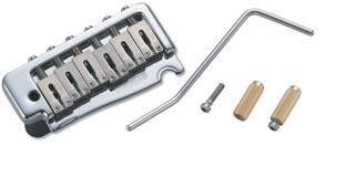

Yo tengo otra pregunta ¿ es el puente original de la guitarra ? porque me da la sensación de que hay mucho agujero para un puente tan pequeño.
Me da en la nariz que alguien ha puesto un ¿Wilkinson? usando los agujeros de los pibotes del puente antiguo sin asegurarse de que había margen suficiente para hacerlo.

Muy buenas. El puente, es el original que trae la guitarra. Lo que si es cierto, es que a mi da la impresión de que el problema es la situación de los pivotes. Si os fijais en las fotos, el puente está totalmente pegado hacia el lado de las pastillas y le queda un hueco de casi medio centímetro en el otro lado. A este respecto os comento que hace poco me di cuenta de que el puente flotante no se movía con soltura, abrí la tapa trasera, y me di cuenta que rozaba bastante en los laterales del hueco interior, por lo que tuve que lijarlo para agrandar un poco dicho hueco y que no rozara. Con ello quiero decir que la guitarra respecto al puente se ve que no viene muy fina de fábrica.

Hola samatropikus yo creo seguro que el problema es la situación de los pibotes . Dices que es el puente original, pero a mí me extraña muchisimo que no tape por ninguna parte (vista superior ) el hueco. Se ve hueco por delante, por atrás, por los lados y eso creo que no es normal.

El puente es parecidísimo a este, solo cambia las cuchillas que son simétricas, por eso he pensado que era un wilkinson.

sin duda, lo que parecía un efecto óptico no lo es, tu puente se ha "movido hacia adelante" por ese volcado que se aprecia en los pivotes.

La que viene en Guitarra Total nº 13 es la Seattle 255. Esta trae un Floyd Rose licenciado, y el cajeado sobra igual por todos los lados del puente. Tiene los pivotes (con v, que no sé por qué me ha dado por ponerlo con b, me perdonen) en la misma posición que los tuyos, así que me apunto a la opinión del maestro Frasco de que los pivotes han cogido holgura hacia las pastillas.

Confirmado. He desmontado el puente, y el pivote izquierdo (el que está más separado de los controles) baila respecto la rosca hembra. El otro pivote está perfecto. El casquillo hembra no se mueve respecto la madera del cuerpo, por lo que parece que la rosca interior de dicho casquillo es lo que se ha jodido. Además, si intercambio los pivotes, sigue bailando en el izquierdo. Puff, no se, se me ha ocurrido meter el pivote con cinta de teflón en la rosca a ver que pasa.
