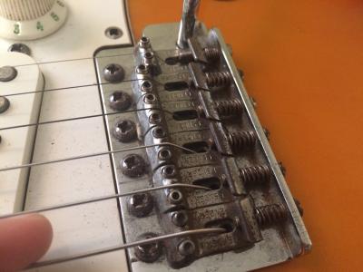

suena en cualquier traste, pero si intento hacer bendings en la primera cuerda desde el 14 se apaga el sonido. Puedo ver que la cuerda choca con el último traste de todos o eso es lo que creo.

Entonces no toque el alma, tan solo sube un pelin la selleta del puente de la cuerda que se apaga.

Me podrías decir como lo hago?

También está oxidado, eso afecta?
Luisito Baneado
por el 29/12/2016
El oxido no afecta.
La pieza que tiene dos tornillos allen pequeños es la selleta, una por cuerda.
Apretando los tornillos sube la cuerda y viceversa.
Tras apretar es probable que tengas que afinar de nuevo y probar, tan solo sube de muy poco en muy poco y vuelves a probar.
Si van muy duros primero afloja la cuerda del clavijero para que no empuje tanto la selleta hacia abajo.

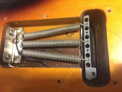

prueba a aflojar un poco los tornillos del trémolo , eso levantara el puente y aumentará la acción d ela guitarra. Con eso el problema seguro que se soluciona.
El mástil seguro que no está bien y habría que comprobar su curvatura. Las selletas de momento no las toques por qué ese ajuste es más complicado.
La altura de las pastillas puedes estar tranquilo porque no afectan a los bendings, el problema que te pueden dar si están muy altas es stratitis, pero seguro que no es el caso.
Llévala al luthier porque además tiene rota la cejuela.

Hablas de esto Luis?
Luisito Baneado
por el 29/12/2016
Sin tener la guitarra es imposible saber exacto lo que le pasa, pero si es cierto que al aflojar los muelles el puente sube, si esta en el punto de equilibrio correcto lo perdera.
Subir un poco la selleta es totalmente reversible, basta volver a aflojar para que vuelvan a su posicion original.
Por otro lado yo sin tener la guitarra delante me es imposible saber si la curvatura del mastil pir el ajuste del alma es correcta o no, solo con unas fotos.
