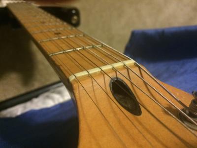

pues me ha parecido de lo mas enriquecedor el hilo, a mi tambien me parece buena pero veia bien tambien hacer la observacion,
aprovecho para preguntaros una cosa, por la foto que ha publicado el compañero de la guitarra sois capaces de determinar cual es el perfil de ese mastil? me refiero en el tallado donde empieza la curvatura en el talon/encastre con el mastil, podria ser un V soft? o es un C modern?

Hola de nuevo! Pues la guitarra tiene tiempo ya que era de mi tío y en cuanto la cejuela, esta muy gastada porque tiene la primera cuerda un poco más abajo de lo normal y cero que afecta en los últimos trastes porque no piedo hacer bendings desde el traste 14.

#17 .
Si la cejuela estuviera mal afectaría la cuerda al aire. Cuando pisas un traste la cejuela ya no influye en nada. La cuerda vibra desde el traste al puente.

Tendrás que ajustarle primero el alma y después comprobar si puedes hacer los bendings, y si no subirle un poco el puente ( puedes hacerlo aflojando un poco los tornillos del tremolo)

Como ya se ha dicho no es un tema de cejuela, pero tampoco de alma.
El alma solo se toca si la curvatura del mastil es incorrecta y por ejemplo trastea en los trastes centrales o al contrario la accion es excesiva solo en la zona central.
Otra cosa que no entiendo, esa afirmacion de que no se pueden hacer bendigs tras ese traste.
Estan duras las cuerdas?
Que ocurre si intentas hacerlos?
La guitarra es una Fender genuina, independiente del marcado CE, tal y como ha explicado Tokai.

#20 Entiendo que se le apagan cuando los hace.

Se le apagan pero no trastea?
Toca una nota sin hacer bending y tambien se apaga sin sustain?
Eso puede ser que alguna de las pastillas este demasiado alta y el iman paraliza la cuerda, si asi fuera, no es tema de cejuela, selletas ni alma.
