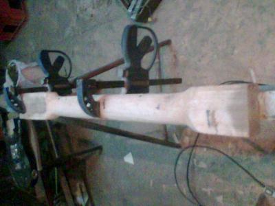

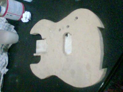

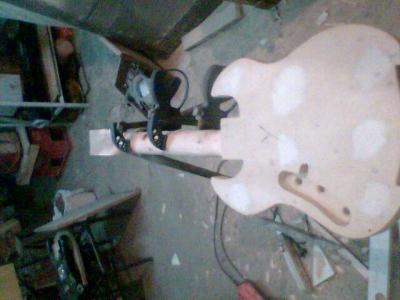

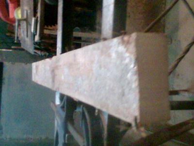

Hola zamarripa, quiero decirte que sos un grande con la mano que nos das a los aventureros. yo soy herrero (me dedico al metal, en varios sentidos... porque tambien toco en una banda de metal) y por intrepido me estoy arriesgando a la madera, no soy muy bueno (lo acepto) pero ponindole laburo va a salir algo decente... te cuento que mi hija de 4 años me pidio un bajo (yo soy bajista) y le estoy haciendo uno de diseño propio, ahi van las fotos...
Pero al empezar este proyecto para mi nena me dieron ganas de hacer mas... me di cuenta que si uno quiere, se puede... gracias por el aporte... y por dedicar tu valioso tiempo a gente extraña... sos MUY groso...1852154c22e1690c4ec.jpg1852154c22e1a0cc24a.jpg1852154c22e1c23bb04.jpg1852154c22e1e774190.jpg

Solo una pequeña observacion q quiza este equivocado, tal vez sea por la foto...pero al parecer no esta centrado ese cuerpo el mastil y el hueco para pastillas esta desalineado y no se ve centrado...o bueno tal vez sea mi perspectiva...
Pero q bueno q te avientas a hacer tu proyecto mi hermano me da mucho gusto de verdad...gracias por los alagos :oops: jejejeje sigue asi y espero ver mas fotos de tus avances y si tienes una duda...
con gusto haremos mas grande tu duda jajajaj asaludos compa

Gracias por la opinion del alineamiento... si es un error de diseño que por suerte coincide con la base del mastil, o sea esta descentrada toda la linea del mastil por lo cual colocare el puente en la misma recta para poder utilizar este trabajito, pero bueno, de los errores se aprende...

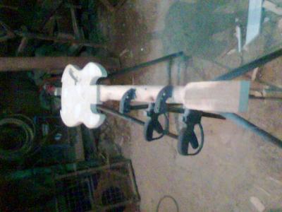

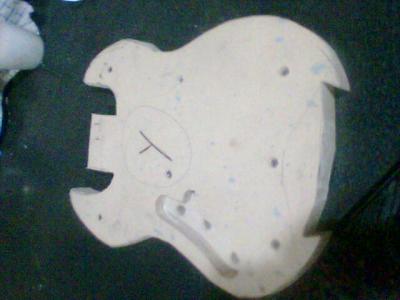

che, la fliyng V que estas haciendo tiene la pala inclinada??? en las fotos no parece. Podra subir una donde se vea el mastil de costado?... de nuevo (y no me canso de decirlo) GRACIAS...

Para hoy en la noche tendre listos unos cuantos planos y entre ellos tu strato...lo de las maderas son geniales lapracho no lo conosco pero si es seca como piedra excelente... y la flying V si tiene inclinacion
ahi se ve un poco
y aca otro poco
