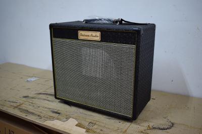

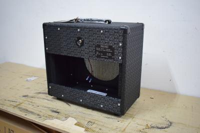

Con estas características yo tengo un diseño que hice no hace mucho para un cliente con las mismas preocupaciones y gustos que tu. Te dejo unas foto y las características. El precio te lo digo por privado, pero va sobre lo que tienes en mente ;)
Medidas 48x42x25cm. Acabado el que tu elijas. Para altavoz de 12" a tu elección.
