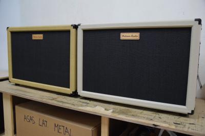

Mra, por ejemplo yo toco cosas "parecidas" con mi grupo y le encargué a Guillem una 2x12 cerrada con el sistema flex line para poder abrirla si lo necesitaba y mira que guapada. La calidad ya te digo, es como una mesa boogie pero vale la mitad, y pesa menos. La he comparado con marshall y mesa, y bueno con Harley Benton también aunque no entra en el concurso
