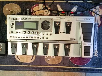

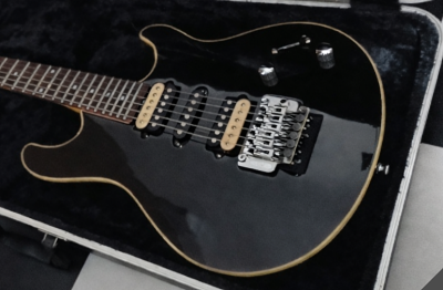

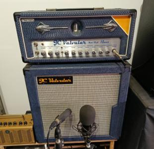

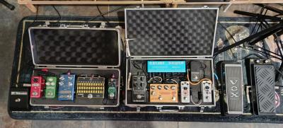

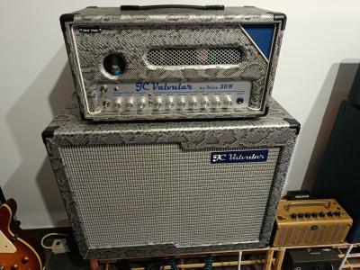

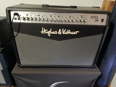

Pongo fotos del equipo que tengo y la guitarra que quiero utilizar para que pueda servir de guía.

Guitarra con humbuckers, ampli con buen gain, un delay y un chorus. No sé si hay algo más, aparte de los dedos del intérprete, que te separe de ello.

Hola Paco. Efectivamente, como te comenta Pep, con esos pedales y tu equipo lo tienes hecho. Posiblemente tu Boss gt10 tenga un preset solo+delay típico de la marca. Es un buen punto de partida. Si le metes mucha ganancia y chorus a tu H&K, vas por un buen camino. Lo importante está en el del delay y posiblemente estę usando un doble delay a distintos tempos. Lo puedes iniciar con el delay a 40-45 feedback y 650 mms… y a cacharrear que seguro que lo sacas!!
