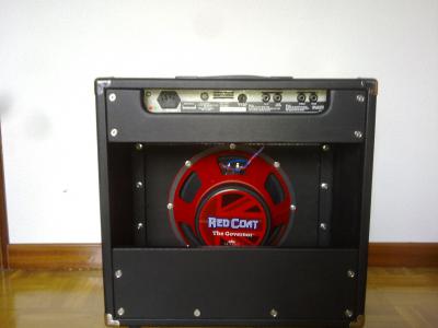

pues yo que tú me informaría antes del Eminence The Governor, un verdadero bicho todo terreno al igual que el V30 pero con mejor respuesta en graves y mayor sensibilidad, cosa que se agradece en amplis de poca potencia si quieres tener mas volúmen e incluso mejor tonalidad (ésto último es para gustos)
tengo los dos, los he probado en la misma pantalla y en el mismo ampli combo, son muy muy parecidos pero sin duda alguna me quedo con el Governor
saludos
lesster
por el 12/04/2013
Gracias. Tiene una pinta inceible. Solo una duda: Son 75 Watts y el ampli trae uno de 60 Watts, lo que me preocupa es que me quede corto de potencia para mover ese pedazo de cono. Ten en cuenta que el ampli es de 6 Watts.
