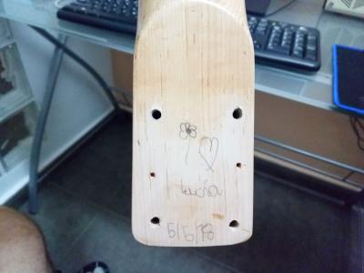

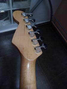

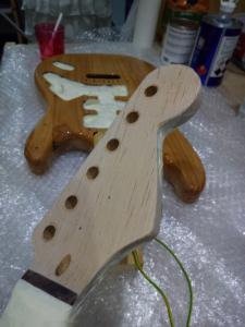

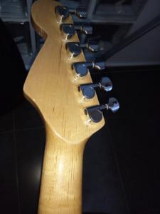

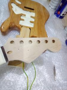

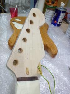

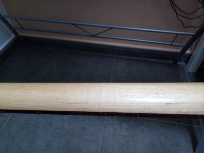

Y ahora una pregunta técnica para los que mas saben, siempre me he preguntado si el mástil de mi guitarra es quartersawn? Por las fotos que he visto de la pala tanto adelante como atrás y en la unión con el mástil parece que si lo es, pero no estoy seguro. Que pensáis?
mane_
por el 10/06/2018 1 anuncio en Mercasonic

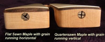

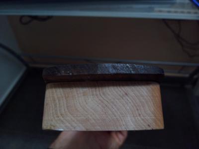

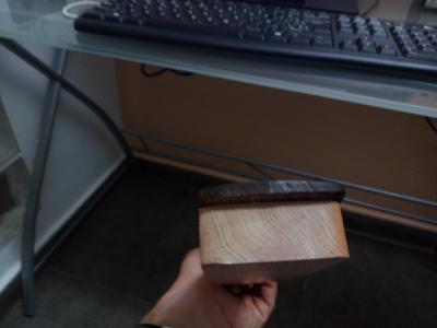

Muestra el talón. Si las vetas son perpendiculares al diapasón, es quartersawn.
Luisito Baneado
por el 10/06/2018
#34 Exacto, aqui lo tienes....
Cabeza de Meduza
por el 10/06/2018
#34 #35 pues viendo el talón no me queda claro jejeje ???
