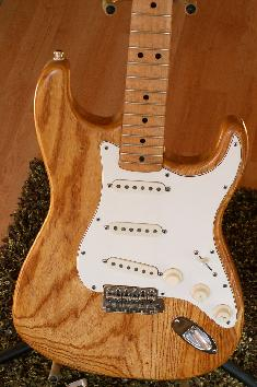

Acabado al aceite de linaza y tung sobre Stratocaster de fresno (Swamp Ash)
Esta pieza que nos ocupa es una Fender Stratocaster fabricada en 1975-76. El antiguo dueño me la vendió como si fuese el ’76, pero según mis indagaciones tanto en número de serie como en algunos detalles de su construcción hacen suponer que realmente pueda ser del ’75.
Lo cierto es que suena maravillosamente bien, el mástil es terriblemente cómodo, y aunque venía con cuerdas del .009 y le cambié al 0.10, da gusto tocar con ella.
¿Cuál es la pega entonces para que tuviese un atractivo precio, raro para las Stratos de ese año? Pues ni más ni menos que el acabado.
Según me contó, esta guitarra pasó por muchas manos, que originalmente era blanca y bla bla, pero en realidad creo que uno de sus dueños tuvo la feliz idea de pintarla de blanco, me imagino que para que se pareciese a la de Hendrix (no sería la primera). Posteriormente se puso a lijarla pero se cansó pronto; luego le dieron no sé qué clase de recubrimiento semipegajoso al calor, en fin que estaba bastante cochambrosa la pobre. Así que visto que después de una limpieza a fondo la cosa mejoraba poco, y ya sabiendo que el color original definitivamente era transparente, me decidí a terminar yo lo que ya habían empezado otros.
Este artículo no es más que un compendio de todo lo que he ido asimilando de fuentes diversas. Pasé mucho tiempo en Internet recopilando informaciones diversas al respecto, pero me basé sobre todo en los artículos de Manuel Bonilla, Artesano Luthier , de José Manuel Bonilla, y del topic “Tuto de Lijado y acabado al aceite” de un tal Gonzo del foro de www.chilemusicos.net
Estado original por ambas caras

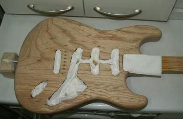

Una vez raspada toda la pintura blanca

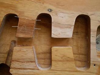

Lo primero que hice fue experimentar bajo el golpeador para ver cómo podría ir quedando la cosa.
Lijé un trozo entre pastillas y probé con aceite de linaza cocido sólo (parte inferior) y con cera líquida encima del aceite más aceite de tung (parte superior); me decidí por la segunda opción ya que quería un tono ámbar y éste se aproximaba bastante. Así que ya con las pruebas hechas y con la decisión tomada me puse manos a la obra.

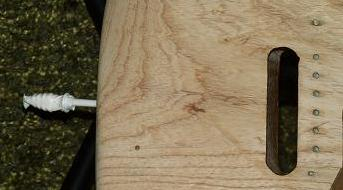

Bien, ya puestos en faena de lijado, acabé de quitar todo el barniz hasta llegar a la madera desnuda, la cual fui lijando y puliendo con lijas de 0, 40, 80, 100, 220, 280, 600, 800 y 1000. Cuando terminas de pasarle la lija de 1000 y le frotas con un trapo, verás como si quisiera ya la madera misma empezar a brillar. Quedó de esta manera:
Pásale un aspirador, frótala con un trapo de algodón, quítale cualquier resto de polvo y ya estaría lista para empezar con el aceite.

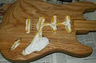

Se empapa bien de aceite por todos lados, con generosidad, y se deja reposar un cuarto de hora o veinte minutos, tras lo cual se le pasa un papel de cocina para absorber el sobrante y se deja secar por lo menos un día entero. Si pueden ser dos mejor.
Aceite de linaza una vez ha secado.

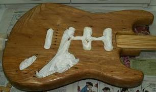

Primera mano de aceite de tung color miel secándose.
Segunda mano aplicando generosamente
Tercera mano ya seca expuesta al sol.
Quinta mano de aceite
En esta última quinta mano de aceite, al quitar el sobrante lo hice todo con el mismo papel como si fuese una muñequilla, de modo que se queda una capa algo más gordita que las anteriores y con un brillo muy agradable, debe ser que este aceite debe llevar algo de brillo porque el de linaza se queda mate o, si lo frotas con un paño, ligeramente satinado.
Entre cada una de las capas de aceite, y siempre después de esperar al menos un día entero a que seque cada una, le he pasado lijas de 1000, 1500 y 2000 antes de dar la siguiente. Después de la última sólo se frota fuerte con un trapo de algodón.

Los inconvenientes que tiene este tipo de acabado son su fragilidad, en cuanto que cualquier toque o arañazo se quedará inevitablemente marcado, y el mantenimiento, pues al menos una vez al año habría que desmontar la guitarra para darle una buena mano de cera por todos lados y luego montar, ajustar, etc. Además de momento se le ha quedado, aparte del rico aroma de la cera, un suave olor del aceite de tung que espero que vaya desapareciendo con el tiempo; parece que va a menos con los días.
Las ventajas son que el aspecto de la guitarra ha mejorado notablemente y ha quedado con un maravilloso tacto de madera pulida.
Respecto al sonido, que era lo que más miedo me daba, no sólo no ha perdido nada, quizá algo de agudos, sino ha ganado cuerpo en general.
Poco más que añadir, yo he quedado muy satisfecho con la obra acometida, si tuviera que repetirla no me importaría hacerlo de nuevo (excepto el lijado manual, claro). Lo peor de todo es la espera entre el secado de una y otra mano. En total me ha llevado algo menos de un mes, y conste que he intentado terminarlo lo antes posible.
Os dejo con las dos últimas fotos para que juzguéis por vosotros mismos el resultado, y si os sirve de ayuda y os animáis...........
