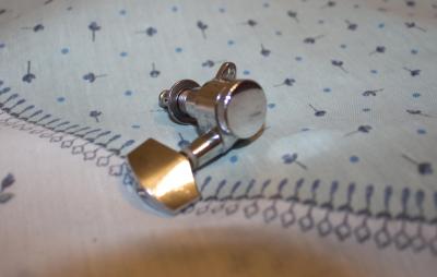

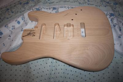

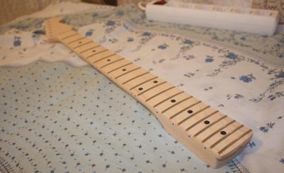

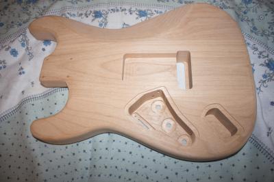

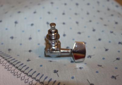

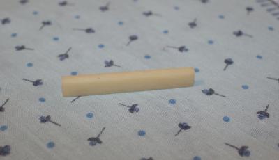

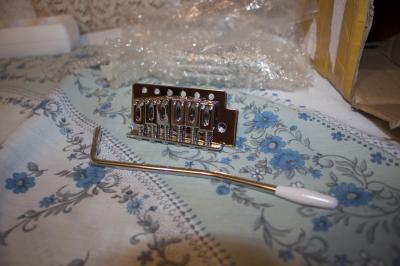

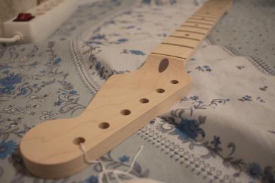

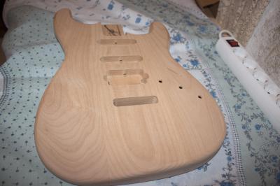

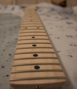

Hola a todos, en este hilo me dispongo a construir una guitarra tipo strato por piezas. Mis objetivos son que podáis ver como va evolucionando el proyecto y cual es el resultado final, y que me ayudéis mediante consejos a solucionar los problemillas que van surgiendo a lo largo de todo proyecto, así aprendemos todos. Recientemente le compré al compañero Rockon, al que agradezco su excelente trato y ayuda en todo momento, un mástil y un cuerpo estilo strato, el primero fabricado por Allparts y el segundo por Guitar Build, que son los que aparecen en las imágenes. Además, también me dio una serie de componentes como son unas clavijas de afinación con bloqueo genéricas, un puente con trémolo tipo strato genérico y una cejuela de hueso de camello que también se pueden ver en las fotos, aunque el puente no creo que lo utilice porque no tiene la misma medida de los agujeros de los tornillos que los del cuerpo.
Por ahora estos son los componentes de los que dispongo para iniciar el proyecto. Ahora detallaré los pasos que he pensado seguir para completar el proyecto, aunque son flexibles debido a que seguro que surgen cosas que hacen cambiarlos. Los pasos serían los siguientes.

2. Hacer los agujeros necesarios en la madera. La madera tiene casi todos los hueco y cavidades hechas pero aun le faltan algunos por hacerle como los agujeros para tornillos para las tapas traseras, el pickguard, los de los tornillos de los muelles del puente, los de los sujectores de la correa, los del embellecedor del jack, los de los tornillos que se insertan al mástil (en el mástil), los de atornillar las clavijas, los de las guías de las cuerdas en la pala y agrandar los agujeros del clavijero porque son del 8.5 y las clavijas que tengo, y creo que las típicas de Fender son de más de 9 mm.

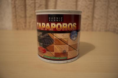

2. Sería utilizar productos convencionales, esta opción dependerá de una prueba que haga con una madera corriente que compre en Leroy Merlin y unos productos que aparecen en las fotos como son un tinte para madera al agua, un tapaporos al agua y una laca para coches. No creo que sea muy buena opción por lo que he leído por ahí así que si alguien puede dar un poco de luz a este tema o mencionar productos/soluciones que conozcáis además de los que he dicho.

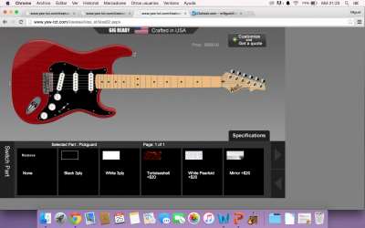

Se me olvidaba, hice una simulación en un programa de diseño de guitarras y esta es una idea de la guitarra que había pensado hacer.
El pickguard tengo dudas de si cogerlo todo negro o un estilo tortoise morado, creo que dependerá como quede el acabado.
