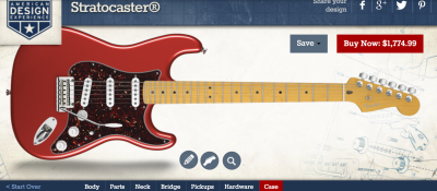

Aquí os dejo el diseño que acabo de hacer en la página que ha dicho Andrés, lo único que el rojo sería viéndose la veta de la madera.
¿Qué opción de tintado y acabado de las que expuse en el primer mensaje os parece más mejor? Casi seguro que elegiré hacerlo todo con los productos de Valresa ya que es mi primer proyecto e intentaré ir de seguro, pero quizá cambie de opinión si se ofrece algo interesante.

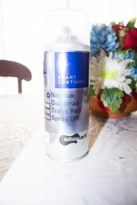

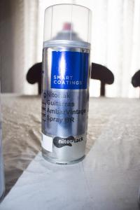

Hola.

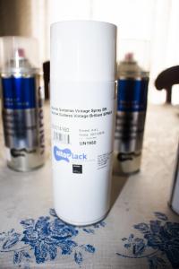

Pues ya me han llegado los productos para pintar y dar el acabado, os adjunto las fotos de cada uno de los productos que son la pintura roja traslúcida para el cuerpo, tres botes de acabado de laca nitro para el cuerpo y dos botes de acabado nitro vintage para el mástil, además de las lijas de grano 400, 800, 1200, y 2000, me equivoqué y en vez de grano 1500 la pedí de 400 así que tendré que apañarme con esos granos.
En cuanto empiece el proceso os iré comentando cada paso que voy dando e intentaré poner fotos del proceso.

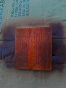

Aquí os dejo el taco de madera que voy a utilizar de muestra para probar el proceso antes de aplicarlo en la guitarra, le he echado el tinte rojo y ahora lo dejaré secar hasta mañana que vea como va para ir ya empezando con el cuerpo.

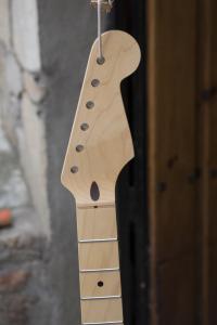

por el 24/12/2015

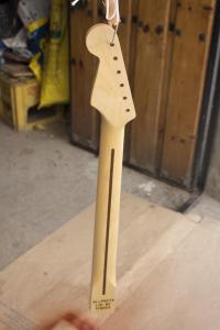

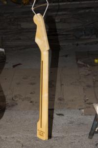

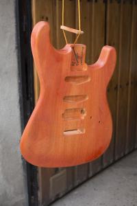

Hoy le he dado la primera capa de tinte al cuerpo y de acabado vintage al mástil, el proceso ha sido dar una capa fina con el spray de forma continua y rápida para dejar los menores pegotes posibles, el mástil todavía no se nota el producto, con las capas ira cogiendo el tono, o eso espero. Aquí os dejo las fotos.
Miguel

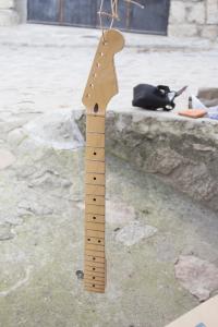

por el 24/12/2015

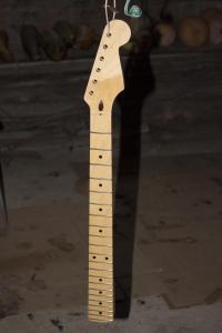

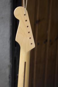

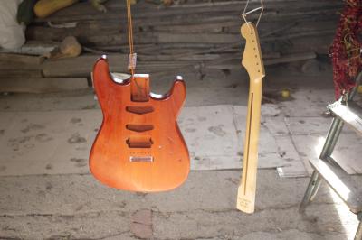

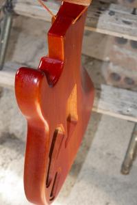

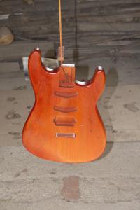

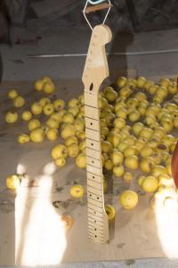

Hoy a tocado dar la segunda mano de pintura y acabado, no he lijado porque en nitorlak me dijeron que dejara un par de manos sin lijar para que no se lleve la lija la madera, así que ha tocado echar el spray directamente. Como veréis en las imágenes el mástil ha quedado muy fino, le he dado unas buenas pasadas rápidas para no dejar chorretones, pero en el cuerpo me ha quedado algún chorretón por dar demasiadas pasadas, así que el próximo día intentaré dar menos y más rápidas. Aquí os dejo las fotos:
Miguel

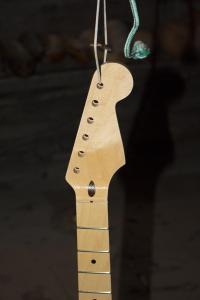

por el 26/12/2015

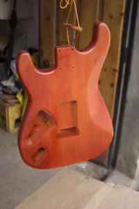

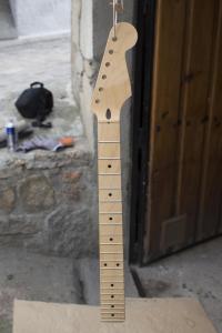

Hoy he vuelto a darle otra mano a las partes de la guitarra, esta vez he lijado el cuerpo y mástil dejándolo bien liso para dar encima la mano de producto que es el mismo que en las anteriores manos. He lijado con lija de grano 800 aunque me ha parecido un poco agresiva y el próximo día lijaré con la de grano 1200 para ver qué tal va. He dado las manos de producto con bastante rapidez, sin entretenerme en ningún punto, y de una capa fina para que no haya exceso de producto como me pasó el otro día que dejó los chorretones, y ha quedado muy bien. El problema por ahora son los chorretones del otro día que los he lijado pero no se quitan y voy a ver si lijando y dando producto se acaban corrigiendo. Aquí os dejo las fotos de hoy.

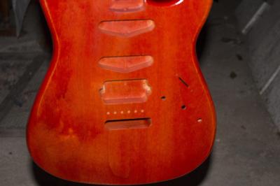

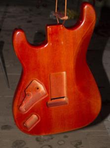

por el 28/12/2015

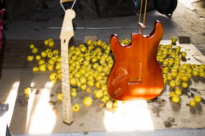

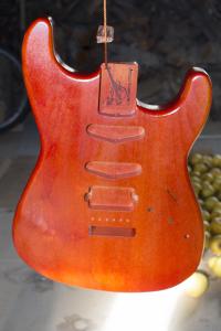

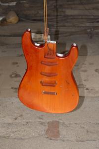

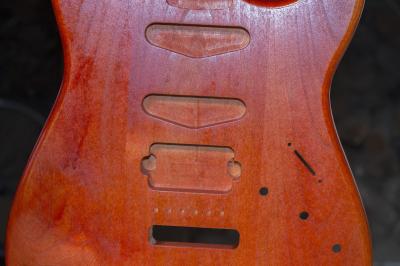

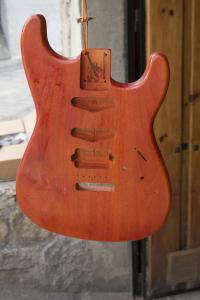

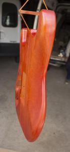

Pues ayer di otra capa más de productos, los mismos que en las anteriores manos, y ya van cuatro capas. Esta vez no lije porque la capa anterior quedó tan fina y suave que pensé que no haría falta. El mástil ya va cogiendo el color amarillento vintage aunque en las fotos no se aprecia mucho, y el cuerpo ya tiene un tono más rojo que antes que parecía un tinte oscuro para madera, el problema son los chorretones del segundo día que no se acaban de corregir, si alguien sabe algún truco para corregirlos sería de gran ayuda. Aquí van las imágenes.
Miguel

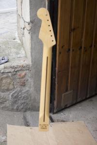

por el 28/12/2015

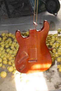

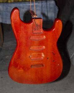

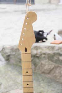

Hoy he dado la quinta mano con los mismo productos de las anteriores manos. Como el día estaba lluvioso he tenido que pintar en interior y las fotos han tenido que hacerse con flash, así que la calidad no es la óptima. He lijado con lija 1200 las partes de la guitarra de forma muy suave para luego dar la capa de acabado. Como veo que el problema de los chorretones no se soluciona, mañana le daré un lijado muy fino a las partes y uno más intensivo a la zona de los chorretones a ver si hay manera de que se corrijan, pero la verdad es que lo veo complicado. Creo que ya mañana será la última mano de pintura en el cuerpo para pasar a darle la laca final, pues el color que ha cogido parece el máximo rojo que puede coger sin perder la visión de la veta de la madera, pues la veta cada vez se ve menos y como siga dando capas al final no se verá. Aquí os dejo las fotos.
